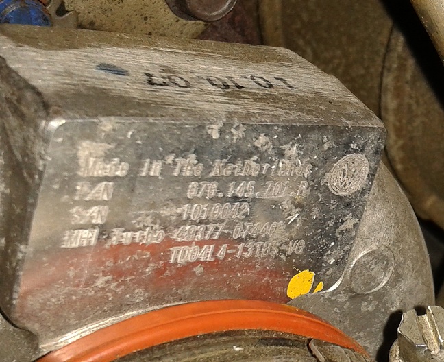

Heute habe ich es tatsächlich geschafft die Historie aufzutreiben. Wie auch immer :D :D :D
Und die Information, daß die 076.145.701 R für den original Turbolader von meinem Crafter steht.
Die Werkstatt hat vor 2 Jahren bei VW aber die Nummer: 076.145.701 RX angegeben.
Heute habe ich auch erfahren, daß RX die Kennung für einen Austauschturbo ist.
Nur leider steht bei dem "Ausgetauschten" kein X hinter dem R, also nix mit X...
Haben die mir jetzt nur einen neuen originalen (Schrott) Turbo eingebaut, den alten einfach drinnen gelassen,
oder was? Steht beim einem Austauschturbo immer ein X hinter dem R, oder nur bei überholten Geräten?
Hab ich jetzt was nicht richtig verstanden oder haben die mich, und auch VW, BETROGEN?
Ich will ja immer noch nichts unterstellen, aber wenn die mich verschaukelt haben :evil: :evil: :evil:
LG Wildbeach
Oder wie seht ihr das ?

Schön, dass du einen Schritt weitergekommen bist. Soweit sich das von hier aus nachvollziehen lässt scheint da wirklich was nicht mit rechten Dingen zuzugehen wie du ja schon anhand der Teilenummern belegt hast. Ein unabhängiger Sachverständiger könnte hier vielleicht weiterhelfen, aber der will auch von dir Geld haben. Vielleicht könnte man auch mal einen 2. Freundlichen um Hilfe bitten bzw. eine 2. Meinung einholen. Ich würde da allerdings nach Möglichkeit mit dem Meister / Werkstattcheffe sprechen, der hat wenigstens auch Ahnung von den Teilen. Das in der History nichts hinterlegt ist wenn du immer in offiziellen VW-Werkstätten warst ist mehr als komisch. Die schreiben eigentlich jede defekte Glühbirne da rein - war zumindest bei mir so.
Abgeschliffen sieht das Teil bzw. die Nummern aber nicht aus. Wenn da einer mit ner Feile, Drahtbürste oder Schmirgelpapier dran war würde das anders aussehen. Hier scheinen ja nur die Zahlen/Ziffern ansich etwas angeraut, wobei noch alles lesbar ist.
Ansonsten wie du ja schon herausgefunden hast kann jeder der dem VW-Verbund angeschlossen ist auch über die EDV in deine History reingucken. Bei der Werkstatt bzw. der Teileausgabe ist das meist am einfachsten. Ein unabhängiger Sachverständiger wird da so wohl erstmal nicht rankommen - ich weiss ja nicht ob er rechtlich dazu in der Lage ist sowas anfordern zu können.

In der History ist alles (und einiges mehr :lol:) hinterlegt, da hast du mich falsch verstanden. Nur in meinem Serviceheft
steht rein gar nichts. Und auch sonst hab ich vor zwei Jahren keinerlei Infos oder Unterlagen bekommen. Ein Schelm wer
böses denkt.
Ein Update zum neuen Turbo gab es auf jeden Fall nicht :shock:
Ich hab die Software die Crafty hier beschreibt schon ein halbes Jahr vorher bekommen. Ob das für den Turbo wichtig ist
oder nicht, bzw. gleichzeitig erfolgen musste, ist jetzt die große Frage!
Schade, daß hier keiner was zu dem Turbo sagen kann.
Zum Abschmiergeln:
Ich meinte das Datum, oben auf dem Gehäuse, nicht die Kennziffern an der Seite, wo auch der Typ usw. draufstehen.
Ich hab ja die Fotos selber gemacht und kann nur sagen, daß man da kaum rankommt, und ich hab schon lange Arme!
Nach genau so einem kläglichen, dann aufgegebenen Versuch sieht das aus. Beweisen kann ich es zwar nicht, aber woher
sollten diese Spuren sonst kommen ???
Ich hab übrigens nichts dagegen, wenn sich hier auch VW Mitarbeiter zu Wort melden. Es ist ja auch in ihrem Sinn so
was aufzuklären. Es kann ja auch sein daß ich mich irre, allerdings werde ich das zu 100 % aufklären...
Auch das mit dem Schlüssel. Da wird Anzeige erstattet, allein schon wegen der Versicherung!
LG, Wildbeach

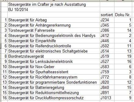

es sind ja nun einige Jahre ins Land gegangen für den Crafter (2006-2016) . Leider ein Mix zwischen VW und MB.
Welche Diagnose Software bzw. kompletter Tester kann denn empfohlen werden für einen
VW Volkswagen Crafter Baujahr 10/2014, Modelljahr 2015, HSN: 0603 TSN:BEV, 2EH1H5, Motor: CKTC (2L)
Bei Launch habe ich zu den Komplett Testern CR9081 und CR8021 die Antwort erhalten, das mein Fahrzeug nicht unterstützt wird.
Wäre schon schön, mal etwas zu finden bei den ganzen vielen Steuergeräten (siehe Foto)
Danke schon mal.
Viele Grüße Herbert
