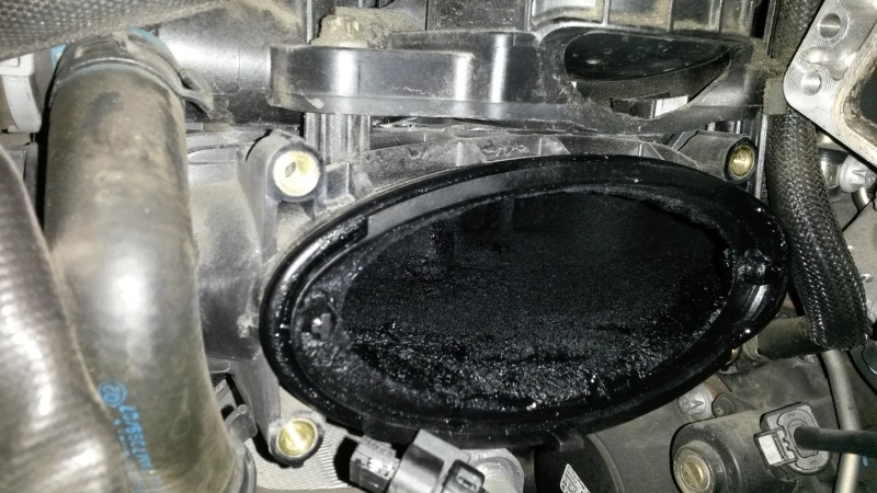

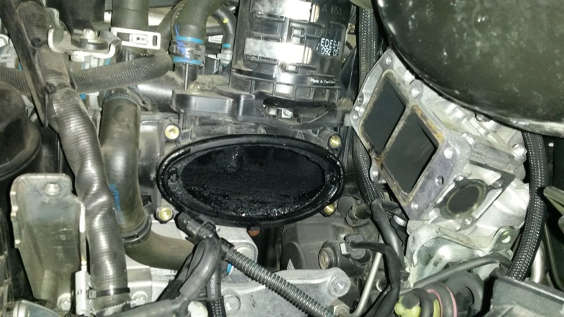

Letzte Woche ging bei meinem 2010er die Motor leuche an.
Bei einer Meisterwerkstatt Vorbeigefahren ausgelessen ergebniss
Drosselklappe blockiert also neue Drosselklappe bei mercedes Gekauft und ersett.
Anschließend immernoch der Fehler Drosselklappe blockert.
Dresselklappe ausgebaut und kontakt eingeschaltet der teller Bewegt sich jedoch schließt er nicht komplett!
Die werkstatt wußte nicht weiter morgen Termin mit MB ausgemacht.
woran kann das den liegen?
Andere Frage
Als die Klappe und die notwendigen Teile Ausgebaut waren musste ich feststellen das da wo die abgase in den motor laufen eine 1cm dicke sicht ruß liegt ist das normal habe bilder davon gemacht

Hy
Der Rußbelag ist vollkommen Normal
Ich hoffe mal , ihr habt die Klappe nicht mit der Hand bewegt , bzw zugedrückt ? Ansonsten kannste sie gleich in die Tonne werfen !!!!!
Wenn du nicht dran rumgedrückt hast , einfach neu Anlernen , damit sie die Anschläge ins Steuergerät einlernt ! Dazu noch das Update für die Software und schon geht der Steller wieder

Das Problem war das man die Drosselklappe nicht anlernen kann wenn der Fehler noch da ist und ein löschen des Fehlers war zwar möglich jedoch tauchte er immer wieder auf.
So nach dem Jetzt der Transporter bei Mercedes war stellte sich heraus das nur Mercedes den Drosselklappenfehler endgültig löschen kann.
(der Herr von der Freien Werkstatt versuchte es mit 3 verschiedenen Geräten jedoch war das nicht möglich. Nahe der Verzweiflung)
