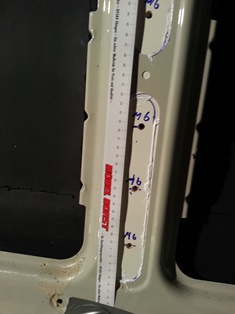

ich habe meinen Ausbau überlegt wie ich die Befestigung möglichst Kältebrückenfrei machen werde.
Dann habe ich an 200 Stellen Hölzer mit Einschlagmuttern M6 versehen. Die Hölzer habe ich dann in die Innenwände eingeklebt.
Somit habe ich eine Kältebrückenfreie Befestigung.
Danach mit 13mm Armaflex die kompletten Wände überklebt. Davor alle Löcher für Befestigung vermaßt damit ich diese später wieder finde.
siehe Bilder

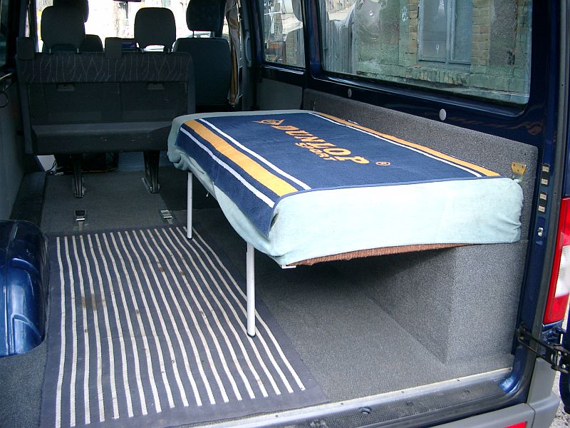

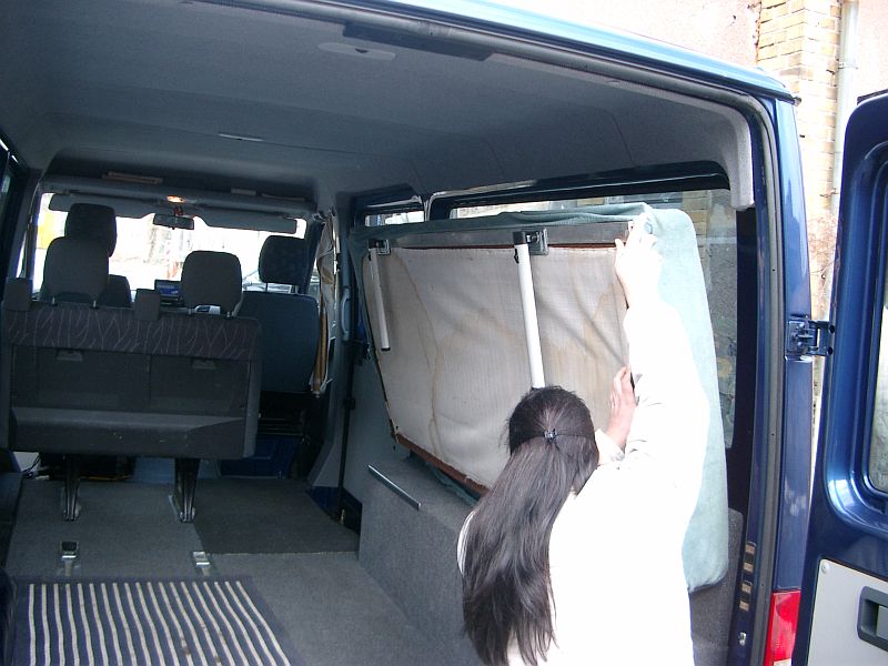

Ich hatte in meinem seligen Transit ein Klappbett ( 2,0mx1,6m das über die gesamte Breite ging ) das ich zum Motorradtransport in Längsrichtung in der hälfte knicken konnte und dann auf der linken Seite im Laderaum befestigt wurde.
In meinem aktuellen Sprinter habe ich ein elektrisch hochfahrbares Bett installiert. Ist eine Eigenkonstruktion ( ähnlich einer 4 Säulen Hebebühne im KFZ Bereich ) und hat den Vorteil das ich das Bett egal wie schräg das Fzg. steht das Bett immer waagrecht stellen kann, und von 50 cm über dem Innenboden bis 160cm verfahren kann.
Meine Tuono geht ohne Probleme rein und ich kann dann noch pennen. Bei einer R1200RT ( nimmt man auch nicht im Sprinter mit ) klappt es nicht mehr.
In Holz sind meine beiden Bettvarianten unmöglich. Die "Holzwürmer" können dafür wunderbare Möbel für den Wohnbereich aus einem lebenden Material herstellen.
