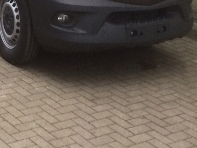

Resultat: hinten dass kleine Kennzeichen montiert, vorne ist ein grosses Kennzeichen drauf, unser kleines Kennzeichen mit Halter liegt im Fahrzeug. Lt. Info vom Verkäufer wurden die Bohrungen schon gemacht, da hat man dann schnell ein grosses Kennzeichen drübermontiert. sieht mal richtig klasse aus.

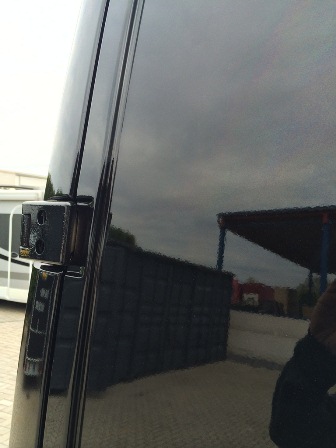

Bei genauerem Hinsehen und Kontrolle stellten wir dann folgendes fest:

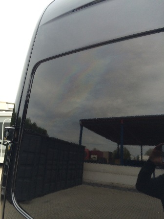

- Regenbogenfarben im Lack auf der Hecktüre links
- Scharnier links oben nicht komplett lackiert - Grundierung scheint durch
- Pickel auf der rechten Türe

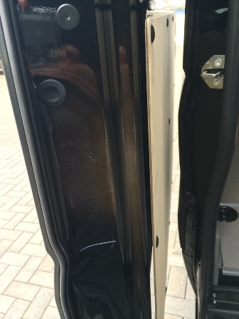

- Schiebetüre Innenfalz Kratzer
- Schiebetüre Innenfalz nicht komplett lackiert - Grundierung scheint durch

diese "Regenbogenfarben" an der Hecktür finde ich echt krass, hab ich so noch nie gesehen. Kann evtl. ein Profi erklären wie so was entstehen kann.
Ansonsten gibt es da keine Endkontrolle oder sind die Blind, peinlich für MB

Endkontrolle - Urlaub? Nein! Es gibt im Werk keine Endkontrolle! Nur ca. jeder 100er wird rausgefischt und genauer unter die Lupe genommen.
Die vordere Stossstange ist mit 2 Schrauben befestigt, deren Abstand ist so groß, dass die Löcher dafür eigentlich nur durch normales Kennzeichen abgedeckt werden.

Die Kratzer könnten beim Händler entstanden sein. Für die Lackqualität ist aber das Werk verantwortlich. Die Vibrationen könnten von der Kardanwelle kommen, wenn das immer bei gleicher Geschw. vorkommt - täuschen lassen!
Für Beseitigung der Mängel schriftlich Fristen setzen !
