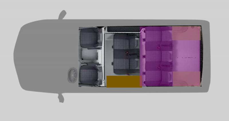

Hallo Anni, der Thread ist zwar schon etwas älter, aber ich bin ja auch ganz neu hier...
Ich möchte mir, wie ich in meiner Vorstellung schrieb, einen Sprinter Kombi kurz/flach BJ2014 /2015 oder vielleicht sogar einen neuen zulegen.
Raumaufteilung dachte ich mir später ungefähr so: Die 2er Bank wird meistens demontiert sein. Soll nur bei grösserer Crew in dem Wagen sein....
Die originale 2er Bank der zweiten Reihe müsste bei den neuen Sprintern ja auch zur Beifahrerseite gerückt werden können oder?
Links daneben hinter dem Fahrersitz der Küchenblock(braun in der Grafik).
Um die hinteren Radkästen je einen schmalen Schrank der das hintere Bett(lila in der Grafik) trägt.
Das Bett soll bei nach vorne geklappten Rücklehnen der 3.Reihe über die Bank nach Vorne abgewickelt werden können.
Daher meine Frage an Dich, welches Bj hat die Transitbank der 3. Sitzreihe? passen evtl auch andere Klappsitzbänke?
Hast Du Fotos von der Befestigung an den Bodenschienen Deines Wagens?
Vielen Dank im Voraus
Sönke
