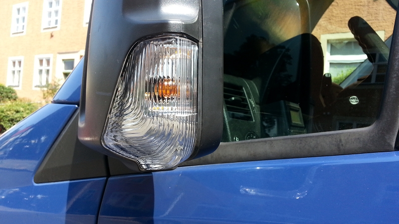

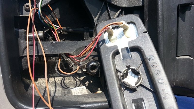

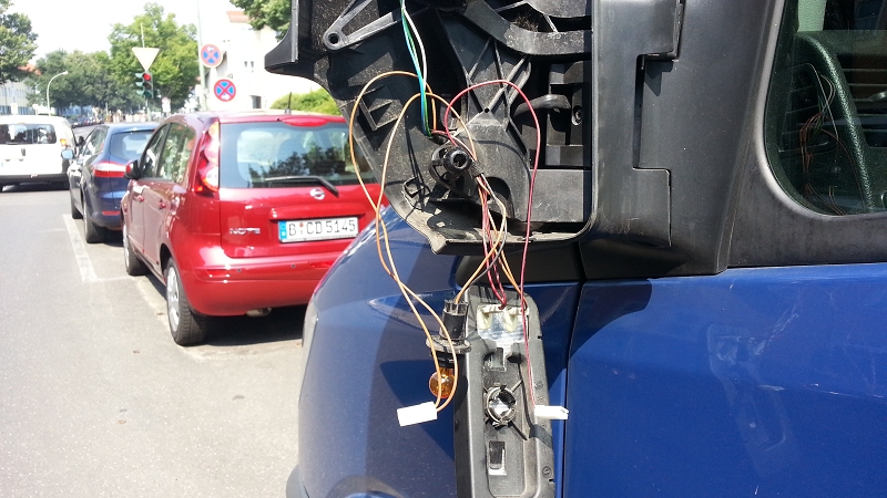

Re: Aussenspiegel rechts . . .

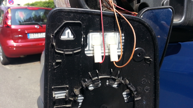

Kabel der Heizung von Spiegelglas entfernen :
- Sprinter_213_CDI
- Beiträge: 2355
- Wohnort: Berlin - Köpenick

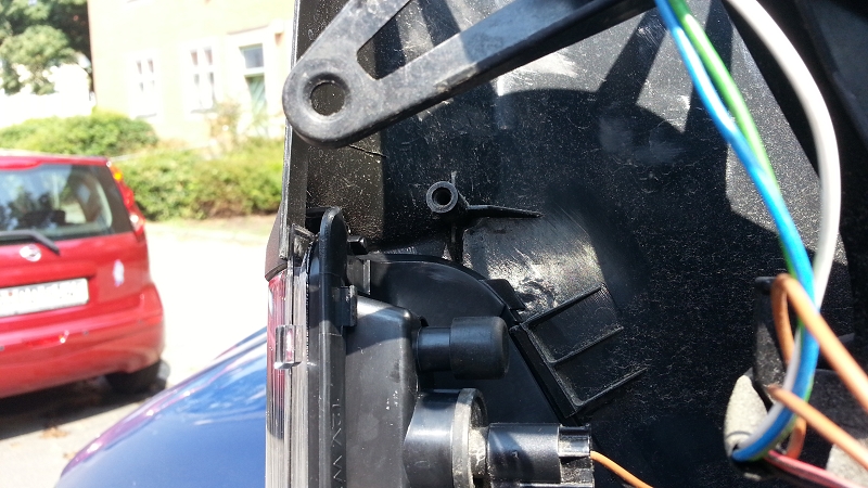

hintere Schale entfernen oder fixieren
Glühbirne des seitlichen Blinker und Blinker Glas entfernen :
- Sprinter_213_CDI
- Beiträge: 2355
neues Blinker Glas einsetzen, oben einhaken
und wieder alles CHIC ...

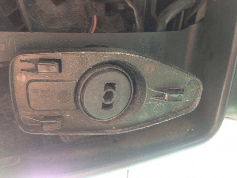

Aussenspiegel Bj. 2007 wegen def. Blinker zerlegen
Man müßte dem, der das erfunden hat, persönlich + täglich ...
Ich habe schätzungsweise >100 Glühlampen verschiedenster Bauformen, ABER keine passende für den Blinker des Mercedes Sprinter
Bei meinem Bj. 2007 mußte man das Spiegelglas nach oben rausschiebe, aber den Weitwinkel zur (Innen-) Seite heraus schieben. Der Weitwinkel geht wirklich am besten mit einem Holzkeil raus.
Nach Herausdrehen der 4 Schrauben zerfällt das Spiegelgehäuse in seine Einzelteile.
Im Blinker war aber zu meiner Überraschung keine handelsübliche Lampe, sondern eine spezielle Sch... alles wieder kaputt zusammengeschraubt.

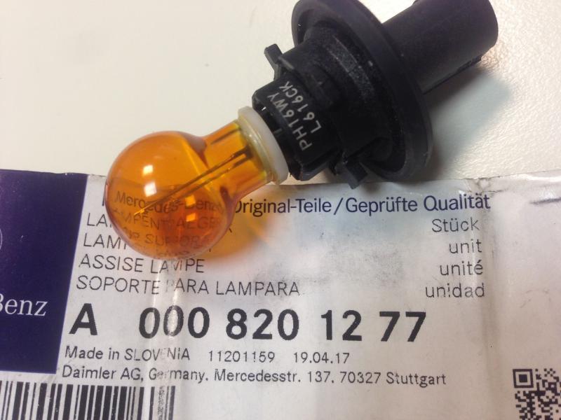

Teilenummer Blinkerlampe im Aussenspiegel
Hat jemand die Teilenummer + ggf. den Preis der Lampe im Blinker parat
A0018229020 ca.24 euronen im netz
Nachbauten ab. ca. 5 eur ..auch im netz..

Habe gerade ein MEKRA Katalog geladen, in dem Spiegelersatzteile aufgelistet werden.
MEKRA PH16WY Glühlampe 12V 16W - 08.5892.105.000 - MB: A 000 820 12 77 - VW: 2E0 945 981
Die MEKRA Teilenummer 08.5890.100 für die PH16WY scheint veraltet zu sein, verweist ebenfalls auf MB: A 000 820 12 77 und VW: 2E0 945 981

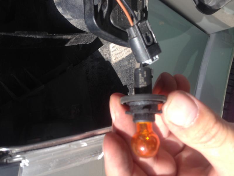

Ich habe interessehalber die alte/defekte Blinkerlampe aus den Klipsen ausgerastet, bekomme sie aber nicht zerstörungsfrei aus dem schwarzen Sockel gezogen.
Die neue Ersatz-Blinkerlampe habe ich inkl. Versand <1/2 des originalen Wucherpreises ersteigert, weil ich die Abzocke des Herstellers prinzipiell nicht unterstützen wollte ./. mir das nervige Klickern des Blinkers nebst Störmeldung im BC so allmählich aber auf den Nerv ging.

Da bist du auf dem Holzweg. Für die Leuchtmittel in den Rückspiegelgehäusen brauchst du das Teil aus Rosi's Beitrag. Das ist auch beim BJ2014 so. Muss nicht das Goldstück von MB sein, die orangen Leuchtmittel gibt es auch im freien Handel. Bei den BAU15s passt weder der Sockel noch die Position der Leuchtwendel. Wenn du die BAUS15s in die Spiegel bastelst, leuchtet der in alle Richtungen, aber nicht dort hin, wohin er eigentlich sollte.Exilaltbier hat geschrieben: 07 Feb 2020 10:57bei mir sind es die gleichen Birnen wie vorne der Blinker oben im Scheinwerferglas....
