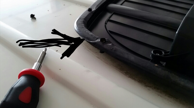

FireFighter112
Beiträge: 1
Registriert: 03 Okt 2014 14:53
Re: Kurios: Wasser kommt durch Dach-Klima-Anlage rein
Beitrag von FireFighter112 »
Habe genau das selbe problem bei uns in der Feuerwehr habe das problem auch schon ausgemacht. Denn da wo der deckel auf die Trägerplatte der klima trift ist eine art schaumstoff dichtung geklebt die nach gewisser zeit ihre funktion verliert.
Kann mir von euch vielleicht jemand einen tipp geben was ich da ambesten für ne neue dichtung rein tuen kann
Danke schon mal im vorraus
Crafter277
Beiträge: 1158
Wohnort: am Mittelrhein
Beitrag von Crafter277 »
Eine ganz einfache und bewährte Methode.
Dazu brauchst du eine Kartusche Sanitärsilicon und eine Dose Siliconpsray.
Bau das Teil ab, entferne die alte Dichtung und reinige die Dichtflächen.
Anschschließend, anstelle der alten Dichtung eine genügend dicke Siliconraupe in den Deckel aufbringen.
Und damit das Teil auch wieder abgenommen werden kann die Dichtfläche satt mit Siliconspray einsprühen.
Dann das Teil auflegen und festschrauben.
Fertig.
Gruß Wolfgang
