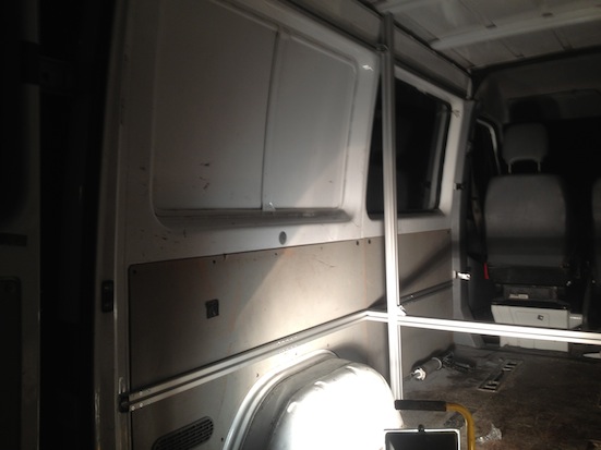

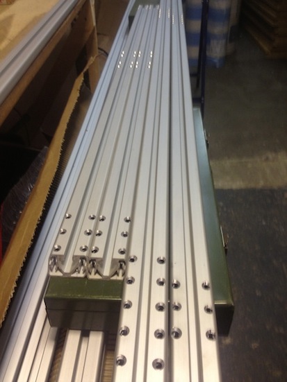

Hey Leute,
Ich hab euch mal ein Paar Bilder gesteckt,.....
Schienen sind drinne, Leisten auch,
Jetzt kommen demnächst noch Schränke dran und fertig ist die Laube für´s erste.

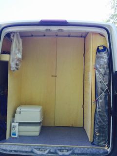

Hallöchen,
wir hatten vor ein paar Jahren das Paddeln als Hobby für uns gefunden. Da wir eigentlich alles im Umkreis von gut 100 km abgepaddelt haben, stand die Idee eines flexiblen Ausbau meines Kastenwagens an. Da das beim Kauf des Sprinters nicht soo aktuell war,
müssen wir da auch einige Kompromisse in Kauf nehmen. Ich für mich betrachte das erstmal als "Prototyp" um zu testen was uns liegt sowie sich bewährt, so das man den nächsten Sprinter gleich dafür auslegt. Im Grunde solls fürs Wochenende sein.
Der Ausbau besteht aus 4 Teilen die sich ohne Probleme von mir selbst in ca. gut 1 Stunde einbauen lassen. Befestigt sind sie am Deckenholm sowie mit dem Holzboden verschraubt, die Trennwand kommt raus. Im Küchenteil sind zwei 13 Literkanister für Wasser und Abwasser sowie eine Motorradbatterie für die Pumpe. Die Sitzbank kann zur Liegefläche ( 1,40*1,85m) ausgeklappt werden, im Kasten der Sitzbank liegen Schlafsäcke und das Kajak (Luftkajak -Grabner). Im Sitzkasten der Beifahrerbank habe ich für Licht und Kompressorkühlbox eine 2. Batterie eingebaut. Gedämmt habe ich ihn erstmal mit Mineralwolle, geht schneller und ist Preiswerter ( ja ist nicht Optimal).
Die Toilette war uns wichtig weil wir eher nicht auf Campingplätzen unterwegs sind.Das Waschwasser wird mit dem Kartuschenkocher erwärmt, auf Boiler wollte ich erstmal verzichten.
Die Teile sind aus 12 mm Kiefer-Pappelsperrholz von mir zusammen geschraubt ( bin kein Schreiner
