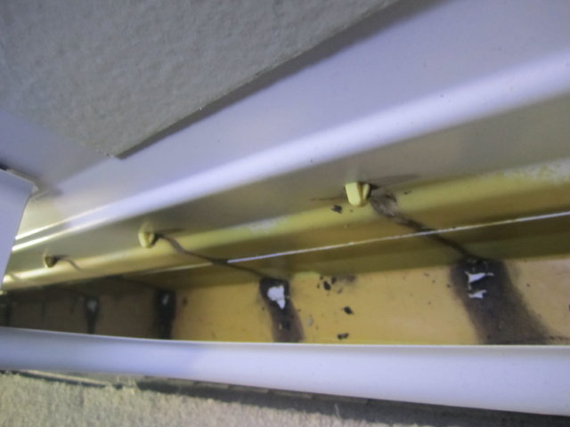

das sieht bestimmt so aus !

zum Glück sieht es bei mir nicht so aus. Es läuft keine Dreckbrühe oder Rostwasser nach innen.

Habe heute beim seitenverkleidung abbauen dasselbe Problem gefunden.
Wie habt ihr das nun gelöst? Hat es geklappt? Bei mir ist eine Stelle ganz gut angerostet.
Unten in der seitenwand ist ja dieses U-Blech, darin hat es gegammelt. An die
Stelle ist es schwer heranzukommen. Kann man das von außen irgendwie abdichten?
Verhindern das Dreckwasser durch die Befestigungsnippel sickert?
Blöd gelöst :(
