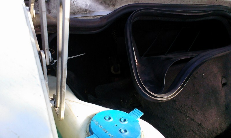

Hi Leute,
habe heute ein bisschen im Bus rumgewühlt und entdeckt das auf der linken Seite(wenn man vor dem Motor steht) an einem Bauteil ein schlauch von unserem Untermieter dem Marder abgezogen wurde.
Im Anhang mal ein Bild von der Position und von dem Bauteil selber. Der Schlauch der n bisschen angekanbbert aussieht ist derjenige welche der ab war.
Hat das vielleicht was mit der Heizung zu tun`???

Re: VW LT 28 Heizung nur ganz Heis oder ganz Kalt
Hier das andere Bild vom Bauteil direkt.
Hallo Martin,
dieser Unterdruckschlauch ist für die Umluftklappe zuständig. Der hat nichts mit dem Mischventil der Heizung zu tun. Habe das Problem mit der Regulierung der Heizung auch. Glaube es ist ein LT Problem. Wenn ich warm brauche gehe ich mit dem Wärmeregler nur ein ganz kleines Stück nach rechts. Dann kommt meistens Warm und nicht heiß.
tja was soll ich sagen,..habe meine bessere Hälfte am Freitag zu einer Ausbildung gefahren, da hatte ich gleich mal eine gute Gelegeheit die Heizung zu testen.
Irgendwie funktioniert es seitdem besser, also seit ich den angeknabberten Schlauch da wieder drauf gesteckt habe
