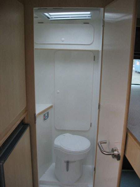

Frage 2 : Gibt es fertige Nasszellen , die man selber einsetzen kann ? Bei DOMO gibt es sogar ein "Vario-Bad", dass man quasi ausklappen kann. (Klappwaschbecken und Duschwanne zum Ausziehen) Ungenutz sieht das dann aus wie ein normal flacher Wandschrank. Genial !

Die Nasszelle in meinem ist aus beschichtetem Holz. Die Beschichtung (Weiss) ist n.m.W. speziell für den gebrauch für Nasszellen, kann dir den Namen aber nicht sagen. Aluwaben wäre auch noch eine Option. Wenn alles gut "ab-gesealt" ist passiert nicht's mehr.

Was ich meine ist : Gibt es FERTIGE Nasszellen zu kaufen, die ich nur noch einsetzen muss ??

... fertige Nasszellen für den "normalen" Sprinter mit Hochdach ... HRZ hat da was, ob die diese aber einzeln verkaufen? Frag doch mal dort an.

fertige Nasszellen soll es bei der Firma Discavery Wohnbusse - discavery.de geben.
Es gab am WE eine kurze Anmerkung im Radio, die hatten wohl gerade Eröffnung für die Presse. Der Mensch vom Radio war recht angetan und hat auf meine Nachfrage per Mail etwas von solidem Eindruck und durchaus bezahlbaren Preisen geschrieben.
Auf der Homepage ist allerdings außer Tel. und Adresse noch nichts, möglicherweise reagieren sie ja auf Anfragen.
