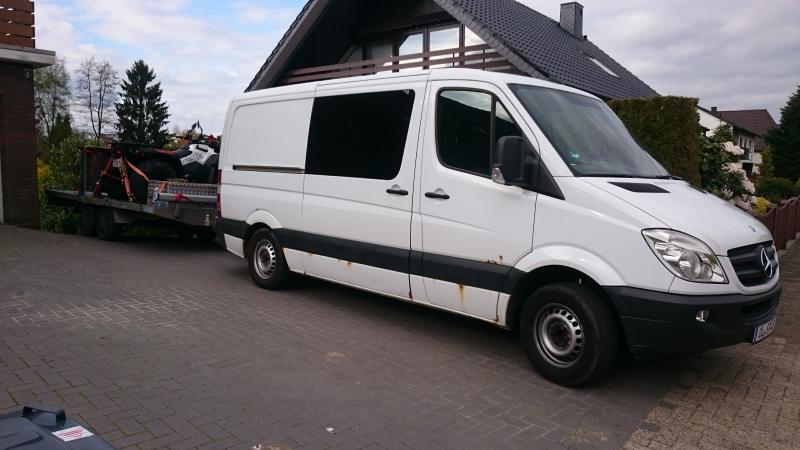

Also fahre auch ein 215
Die aussage bei mein Mercedes Händler ist auch das es genau das Selbe Fahrzeug ist wie ein 315 nur eben in Fahrzeugschein die 3000 KG Gesamtmasse eingetragen.
Letzten war ich so mit gut 5300 KG Gesamtmasse (Transporter + Anhänger) unterwegs was den Sprinter gut gepackt hat sind in Wesserbergland gefahren
Auf den Anhänger fehlt noch ein Fahrzeug daher.
