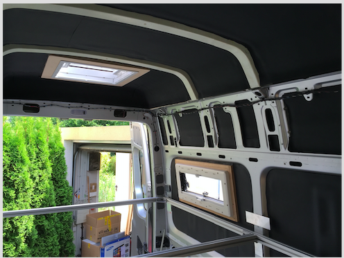

Ich habe inzwischen knapp 60 m2 Armaflex mit 10mm Stärke mehrmalig in meinem Kasten verklebt und muss jetzt nochmal 40 m2 nachbestellen.
Hier auf dem Bild sind die großen Flächen schon mit 3 Lagen beklebt und das Armaflex habe ich direkt bis an den Holzrahmen der Fenster heran geführt.
Über alles habe ich flächendeckend noch eine komplette Lage drüber geklebt, so dass jetzt die silbernen Holme auch beklebt sind
Die Anschlüsse am Fenster habe ich mit Klebeband abgedichtet. Dazu gibt es im gut sortierten Baumark so ein dünnes aber gleichzeitig sehr stark haftendes Klebeband, mit dem Dampfsperren im Dachgeschossausbau abgedichtet werden. Klebt wie die Hölle ... insbesondere auf dem Armaflex
Gruß und viel Erfolg, Frank

Die beiden Hecktüren und die Schiebetür habe ich nur im oberen Bereich mit 19 mm isoliert. Im unteren Bereich habe ich 10 mm selbstklebendes Armaflex auf die Innenverkleidung geklebt. Dadurch steht sie zwar 10 mm vor, das hat aber keinen Nachteil im täglichen Gebrauch des Wohnmobils. Der Luftraum dahinter isoliert jach auch ein bisschen ...
Wichtig war mir, das rundherum die untersten 10 bis 15 cm ohne Isolierung blieb. Wenn Schwitzwasser entsteht, dann sollte es zumindest frei ablaufen können. Dafür gibt es in der Karosserie ja die entsprechenden Öffnungen.
Alle die, die versuchen 100 Prozent zu isolieren sollten auch bedenken, dass der Mensch auch eine gewisse Menge an Feuchtigkeit ausstösst. Wer also Wintercamping macht und sich viel im Innenraum aufhält, erzeugt viel Feuchtigkeit - aber wo soll die hin?
Die Isolierung eines Wohnmobils - da werden wohl nie alle einer Meinung sein

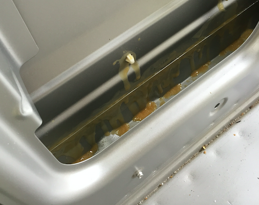

Ergänzend bietet es sich an, den unteren Bereich der Seitenfächer (dort wo die vielen Liter Wasser abfließen
) mit Wachs (z.B. Mike Sanders oder Fluid-Film) einzuschmoddern.
Dann kann man beruhigt ein paar wenige cm über der unteren Begrenzung mit der Dämmung aufhören, weil sie dort sowieso nicht mehr klebt und nur noch lose aufliegt. Ich habe die Dämmung bis kurz unter die Plastik-Klipse geführt. Das heißt, die unteren 3-4 cm Blech sind frei
Gruß, Frank
