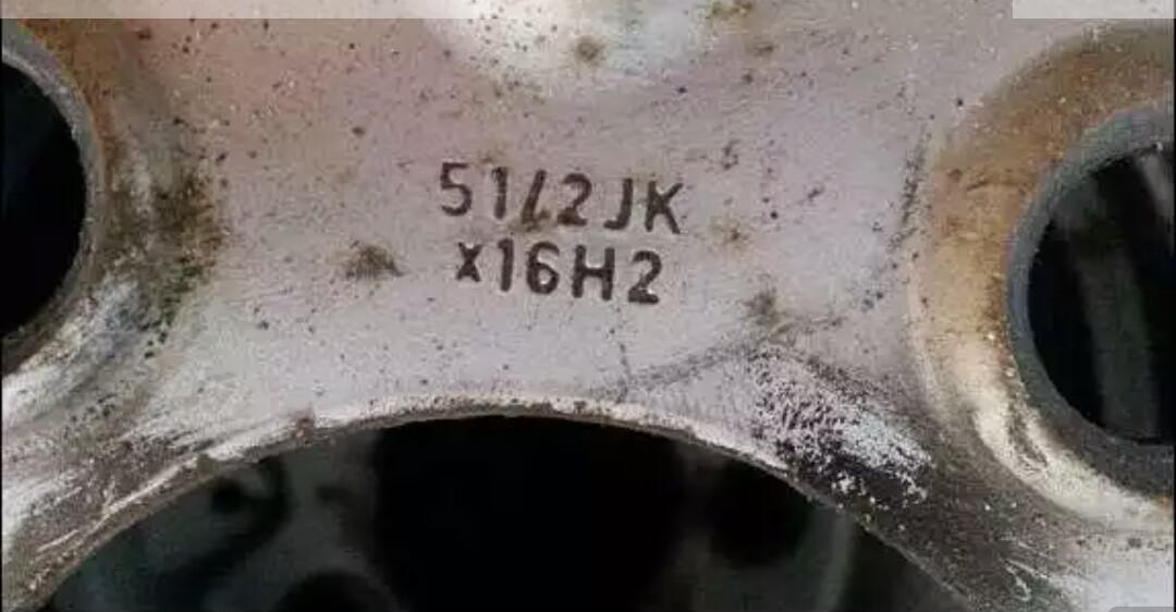

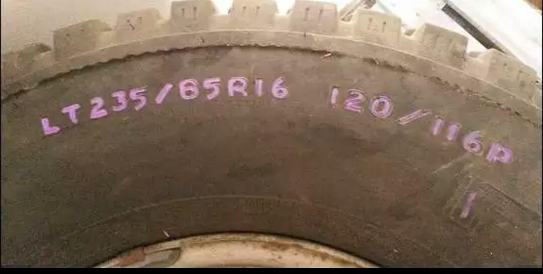

Schönen Sonntag zusammen!
Ich bin im Zwiespalt mit der Reifengröße auf den Puch G Felgen 5,5JK x 16H2
Für den G sind 235 Breite möglich, funktioniert das auch beim Sprinter?!
Auf 5,5J Felgen sollte man doch keine Größeren als 195er aufziehen ... ?!
Wären zumindest etwas größere als 195er möglich?
Bezieht sich auf einen 97er Oberaigner 4x4

Vielen Dank für eure Hilfe!

235/65R16 nicht auf 5,5J
Ich hatte gerade originale Sprinter-Felgen 5,5Jx16 allerdings vom NCV3 mit 205/75R16C verkauft, die werkseitig original auf den 3-Tonner W906 montiert sind. 235/65R16C dürften darauf nicht montiert werden.
Beim Modellwechsel auf die CDI Anfang 2000 gab es m.E. die Problematik, daß einige deren (alte) Winterräder mit 195/70R15C auf die (neueren) CDI-Modelle mit 225/70R15C montieren bzw. die alten Felgen weiterhin benutzen wollten.
Selbst der VW Bus T3 hatte 6J breite Felgen für den Syncro mit 205R14C statt der 5,5J bei normalen 185R14C.
Mach´s nicht oder zumindest nicht >205

Wenn diese eingehalten wird bzw. beim TüV-Prüfer vorgezeigt wird gibt es keine Probleme mit der Eintragung!
Generell:
205er min. 5,0 Zoll (bis 7,0 Zoll)
215er min. 5,5 Zoll (bis 7,0 Zoll)
225er min. 6,0 Zoll (bis 7,5 Zoll)
235er min. 6,5 Zoll (bis 8,5 Zoll)
