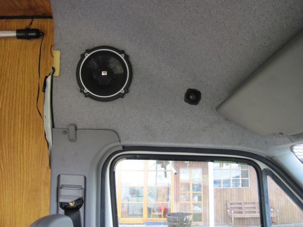

Schon lange her der Thread hier ...vermutlich hat jeder schon Mucke drinne ;-)
@malahou:
Ich hab ein normalhohes Dach und bevor ich die Verkleidung runterzerre, frag ich lieber ma ;-)
Möchte gerne oben links und rechts ein paar Lautsprecher reinsetzen aber keine Ahnung ob da nicht irgend eine Strebe oder so ein Hinderniss bildet ?!
Hast du zufällig ein Bild wie es hinter der Verkleidung aussieht wo du deine JBL eingebaut hast?
Im Himmel Vorne sind noch JBL GTO 6508 C untergebracht. Achtung, hoch genug über den Holm setzen damit man genug Einbautiefe hat..
http://www.sprinter-forum.de/files_ext/ ... -807-3.jpg
Gruß und danke schoma!

ich weiss nicht was du so für Ansprüche an deine zukünftige Anlage hast, aber von sowas kann ich dir nach meinen Erfahrungen nur abraten. Malahou hat die JBL 2 K Lösung ( warum eigentlich kein Coax System an dem Einbauort?) übers Radio und ohne Frequenztrennung und ohne Endstufe dran verkabelt, folglich bekommen die nen paar wenige Watt Leistung ab. Also kommen die wahrscheinlich gar nicht recht ans "schwingen". Wenn du nem 16er TT jetzt aber ordentlich Saft gibst, wird der dir die gesamte Verkleidung zerlegen und ohne Dämmung und Versteifung sowie geschlossenes Volumen einfach nur scheisse klingen. Was er aber sowieso zweifels ohne tun wird, da man ohne Laufzeitkorretur (und auch da mit bin ich nicht sicher) an dieser Position als Fahrer die volle Ladung von links oben abbekommt, obwohl man ja eigentlich die Soundbühne eher von vorne haben will. In dem Sprinter ists echt nicht leicht guten Sound zu produzieren, das ist im NCV3 schon deutlich leichter.
OK, genug destruktives. Vllt denkst du lieber über nen gutes 2 K System für's Armaturenbrett nach, mit bissl Dämmung und Hochton an A Säule plus Subwoofer. Ich geh davon aus, dass dein LT nen Womo wird, deshalb dann noch nen größeren Lautsprecher für hinten. Aber eben halt mit stabilerem Einbau und besserer Ausrichtung auf die WOMO Hörposition. (da kann man dann nen Coax nehmen)
Nachdem jetzt hoffentlich alle Klarheiten beseitigt sind, will ich gern behilflich sein wenn du noch ne Frage hast :D

Was du schreibst is schon klar alles, auch woher die Mucke eigentlich kommen sollte...Eiiigentlich....
[code2 K System für's Armaturenbrett ][/code]
In die Orginalaufnahmen passen gerade mal 10er rein. Watt wiilste damit??
Ergo, wo hin mit n paar Lautsprechern?
Hochton an A Säule ist in Arbeit und Subwoofer für den Bass steht schon hinten.
Fehlen also noch (wenigstens) n paar gute Mitteltöner irchendwo rein..nur eben wo?
Und die Türen verschneiden und Doorboards bauen..Nö...
Alternative wären dann höchstens noch n paar 8 Ohmige JBL Control one oder andere Aufbau/Hängelautsprecher...

Ich hatte das mit den Control One, bzw was Ähnliches schon mal ausprobiert und das ist wirklich gut. Die haben auch "nur" einen 5 Zoll woofer drin. Aber eben mit passendem Volumen. Soo unmöglich ist das alles nicht ... Sieht nur komplett Banane aus und mir wurde schon wegen weniger das Auto aufgebrochen ...
Nun ja, wenn du das im Himmel realisierst dann wenigstens mit Dämmung und stabiler Aufnahme. Ich hab das bei mir ja leider auch so ähnlich über Kopf, aber halt eben direkt nach unten, und alles aus stabiler Holzplatte, und natürlich so ansteuerbar, dass es mir beim Fahren nicht total auf den Nerv geht. Dann für den Wohnmobilbetrieb ist das alles Sahne. Ich wollte halt auch genug Potenzial um ne kleine Party vorm Bus zu veranstalten, aber von der Ausrichtung her hab ich mich auf Bett und Fahrersitz konzentriert.
Was für Komponenten willst du denn verbauen?
Hast du deinen nicht isoliert?

#35
Beitrag von Sanipeter »
Nope, is n ganz normaler Fensterbus mit Plasteverkleidung, mittlerem Radstand und normalhohem Dach.
Drum würd ich gern mal n Bild sehen wie es hinter der Verkleidung an dieser Stelle ausschaut.
Weil über den vorderen Sitzen is nich, weil eben die Höhe fehlt um einen schönen Zwischenboden einzuziehen mit mächtig Boxendampf drinne ;-9
Ganz hinten links und rechts, gleich neben den Hecktüren sind Dreiwege LS verbaut vom Vorgänger.
Dreiwege eh doof und vor allem sitzen die jetzt unterm Bett...auch nich so gut :-(
Gibt da nicht so viel gute Möglichkeiten im LT...entweder Türverkleidung komplett ummodelieren - Nö.
Oder eben da oben rechts und links etwas reinsetzen, wennn nicht da ein Steg oder Verstärkungsblech sitzt der den Aufbau/Magnet behindert. Dünne Distanzringe ok, aber nen Kasten draufzusetzen dort wäre mir zu unsicher und sieht Banane aus.
Zur Not würd's gehen. Lieber sieht's nich soo dolle aus aber man hat Musik :D
Oder eben JBL's oder schöne andere LS
Eventuell kann man auch die vorderen Aufnahmen der Werkslautsprecher im Armaturenbrett großflächig aufschneiden?!
Vielleicht nur so weit, das die orginal Gitter draufpassen? Ob das langen würde?...........Ich geh ma raus messen 8) .....
