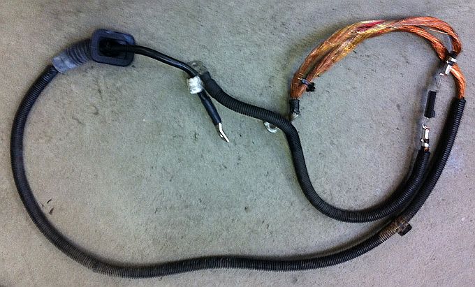

- Beiträge: 6190
minderwertige Leitungen von Mercedes ab Werk Ursache für Stö
Oftmals sind die Leitungen und Kontakte die Ursache für den Ausfall von Komponenten
http://sprinter-forum.de/viewtopic.php?f=11&t=15636
