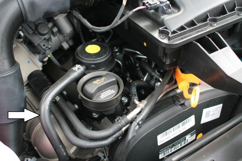

ich hatte heute einen Marderbiss. Ein Schlauch ist kaputt. (fast komplett durch) Der ADAC war da und hat den Rest vom Auto untersucht, ansonsten ist nichts kaputt.
Der Schlauch ist beim VW Händler nicht vorrätig, dauert ca. 2-3 Werktage, wird also erst nächste Woche was mit dem Tausch.
Weder der ADAC noch VW konnte mir sagen wozu dieser Schlauch genau da ist und ob ich ohne diesen über das Wochenende weiterfahren kann?
Der Schlauch geht vom Turbo zum Ventildeckelkasten, vermutlich irgendeine Entlüftung. Siehe Foto.
Bitte um eure Hilfe: Wozu ist der Schlauch und kann ich ohne diesen übers Wochenende ca. 200 km fahren?

Natürlich ja, wurde auch schon durch den ADAC versucht, jedoch kein passender Schlauch vorhanden, der über den Stutzen passt,
und mit einer Schlauchschelle will ich das nicht festziehen lassen.
Außerdem weigert sich der VW Händler einen anderen Schlauch als das Originalteil drann zu machen.
Deshalb bitte ich um Klärung der Eingangsfrage.

Wickel Selbstverschweißendes Silikonband drumm, damit hab ich an unserem Daily die Diesel Druckleitung provisorisch repariert, vor 6 monaten, hält immer noch.

Das ist ein Entlüftungsschlauch, durch den maximal Öldämpfe geleitet werden.
Der ist drucklos, sonst wäre er mit Schellen befestigt.
Weiterfahrt ist ungefährdet möglich.
Im schlimmsten Fall hast du ein wenig Ölnebel im Motorraum.
Fröhliche Pfingsten!

Das ist der Schlauch der Kurbelgehäuseentlüftung, nimm einfach ein "Pannenband" und umwickle den Schlauch. Damit kannst du die Tage fahren bis Ersatz geliefert wird.

Man fragt sich aus dieser Erkenntnis warum heutzutage niemand mehr Fachkenntnisse besitzt. Keiner will mehr Verantwortung übernehmen damit ja nichts falsches gesagt wird..... Einfach schwach ADAC und VWCrafterBlitz hat geschrieben:Weder der ADAC noch VW konnte mir sagen wozu dieser Schlauch genau da ist und ob ich ohne diesen über das Wochenende weiterfahren kann?
Wenn es die Kurbelwellengehäuseentlüftung ist, ist diese wie beschrieben drucklos und kann repariert werden.

Wenn der Schlauch vom Ölabscheider (kommend ) zum Ansaugschlauch an den Turbolader einen Riss hat würde ich nicht mehr fahren, Zu groß ist die Gefahr, das der Turbolader Steine zu fressen bekommt
