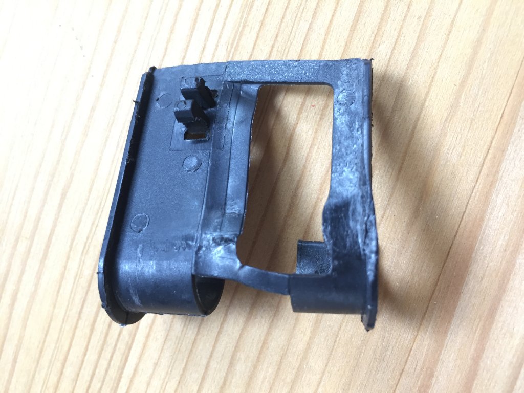

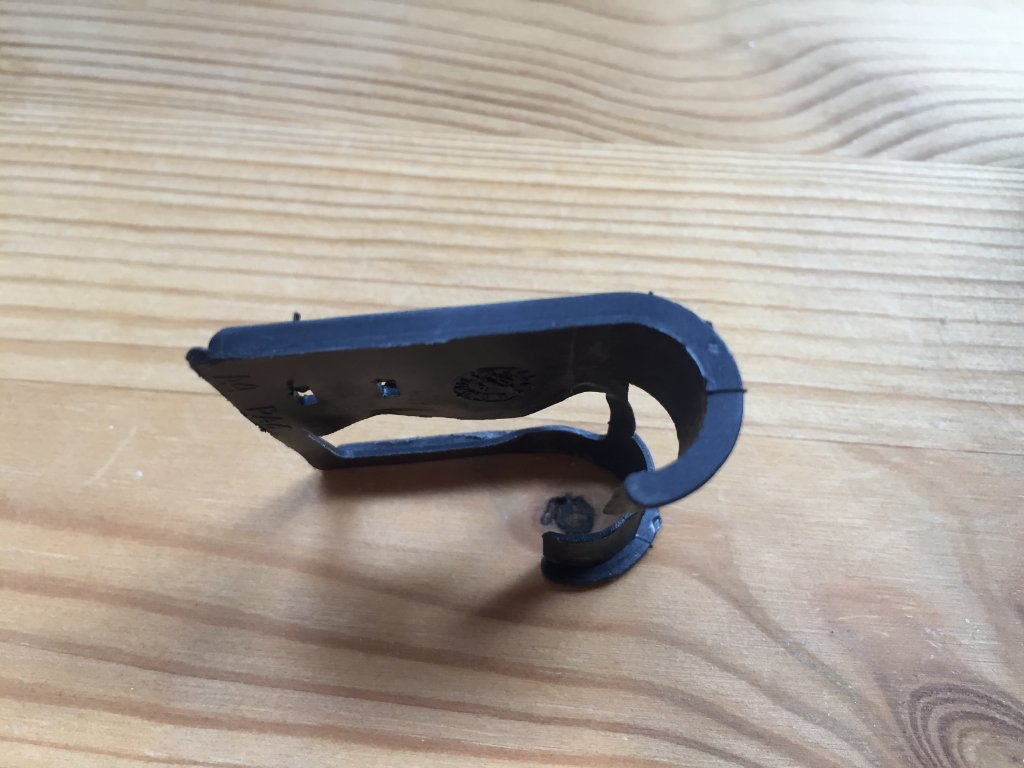

Einsatzstück 2E1 885 625 Sitzbank
#1350
Ich hatte 2011 schon einmal quasi alle Einsatzstücke der hinteren Sitzbänke erneuert, weil diese beim Einsetzen der Sitzbänke teilweise verkanten, resp. kaputt gehen, bzw. schlicht von den Sitzbänken zerdrückt werden, aber ohne diese erbärmlich klappern. Beim Freundlichen gab es die gar nicht zu kaufen, aber beim Stinker.
https://www.sprinter-forum.de/viewtopic ... ck#p129063
Weiß jemand, wofür Nr. 26 = Daempfungsgummi und Nr. 27 mit 2D1 883 913 = Daempfungsschlauch dienen?
https://volkswagen.7zap.com/de/rdw/craf ... 883055/#27
