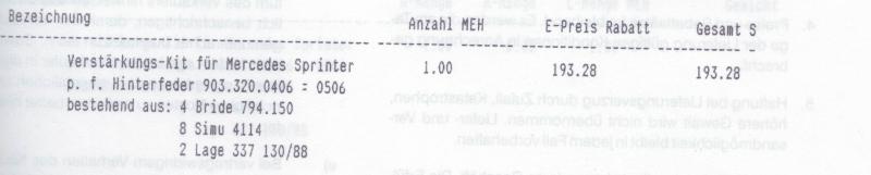

EDIT: Habe mal die Rechnung hochgeladen, vielleicht sind hier ja Experten, die mir direkt was sagen können =)

prinzipiell: fahr zu nem anderen TÜV!
Da Dich das aber vielleicht alle 2 Jahre ereilt: kennst du den Hersteller des Verstärkungskits? Der sollte eigentlich ein Gutachten dafür haben, wenn er seriös ist.
Mit MB brauchste nicht rummachen, von denen gibt's bei sowas eh keine Unterstützung...

naja, es ist ne techn. Änderung am Fahrwerk, genau da geht es den TÜV was an. Wenn es dann noch so eine schön rot lackierte Zusatzlage (Hersteller weiß ich grad nicht mehr) ist, dann sieht er es halt auch und stellt Fragen...
Und das zu recht. Wer sagt, dass dort alles zueinander passt? Bsp. ob der Hertzbolzen noch in der Achse zentriert? Oder ob überhaupt alles zusammen passt? Dafür gibt's Gutachten.
Wenn du ne zusätzliche Lage verbaust die es ab Werk gibt oder ein anderes Paket geb ich Dir Recht.

schmeiss die zusatzfeder raus und kauf dir eine werkseitige verstärkte oder eine zweistufige
um die 200eur/satz gebraucht

Bin davon ausgegangen das es eine Originale 2 Lage nachgerüstet ist.
Bei Rot Geld Blau sollte es aber nicht schwer sein den Hersteller rauszufinden und die Unterlagen für eine Eintragung anzufordern.
