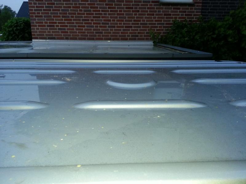

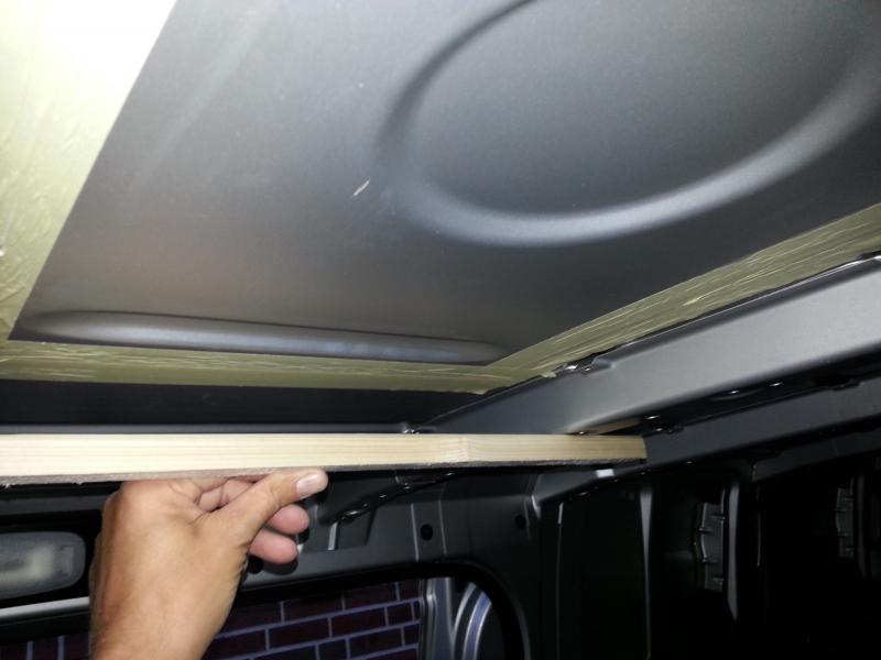

Ich habe gerade meine 6 Fenster eingebaut und nun soll das MiniHeki rein. Ich habe es so positioniert, dass nur die vordere und hintere Kante des Hekis auf den Dacherhöhungen aufliegen. Anders gehts leider nicht. Aber wie gleiche ich nun diese Erhöhungen aus? Habt ihr einen Rahmen gebaut?
Das MiniHeki kann ja Dachstärken bis zu 60 mm "überbrücken", aber wenn ich die "Unterlattung" für die Aufnahme der Dachverkleidungen anbringe und dann auch noch einen Rahmen zum Ausbleich der Dacherhöhungen baue, komme ich ja auf deutlich mehr als 60 mm. Wie habt ihr das Problem gelöst?
Im Anhang noch Bilder. Auf dem einen ist die "Unterlattung" nur symbolisch dargetsellt.
Hoffe auf eure Hilfe... Danke.

Wie wärs, wenn du die karosserie (sprich dach) so zurecht dengelst, dass du überall die selbe erhöhung hast? Du kannst dann auch eine erhöhte kante hineindengeln, über die das wasser nicht drüberkommt, falls mal der dichtkleber undicht wird. Einen karosseriehammer, mit runder, abgerundeter spitze, bekommst du in jedem baumarkt. Damit ist das ein kinderspiel. Man hält von aussen ein stück holz gegen und dengelt halt so lange, bis das blech die gewünschte form hat.

pseudopolis hat geschrieben:Wie wärs, wenn du die karosserie (sprich dach) so zurecht dengelst, dass du überall die selbe erhöhung hast?
Ja, auch eine Lösung... Danke dafür.

Ich hab die Rahmen meiner MiniHekis mitm Dremel passend bearbeitet und anschließend mit Karosseriekleber eingebracht. Hierbei kann man darauf achten, dass man sich sowas wie nen "Wasserkanal" mitm Kleber an den bearbeiteten Stellen der Hekis baut.
Sprich: nix gedengelt am Dach, die Sicken sind nach wie vor, wie sie sind. So richtig viel ist's ja auch nicht, was da weg muss.
Sitzt super, ist (so) dicht (wie ne miniheki halt nunmal sein kann)
