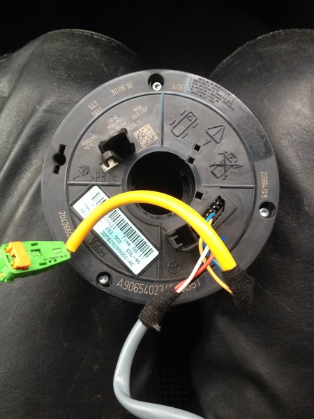

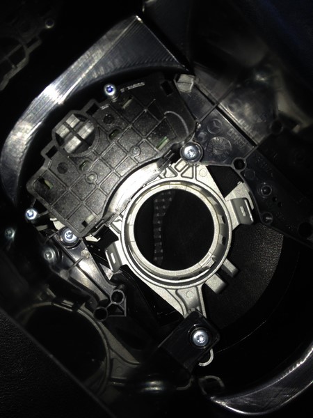

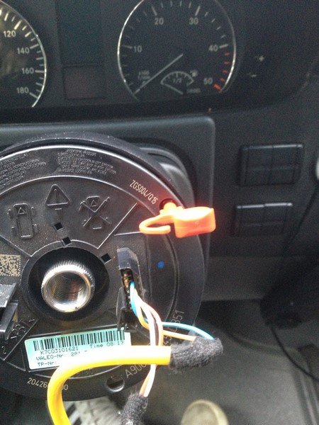

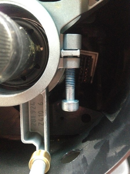

Zunächst einmal nutzt ihr die
http://www.sprinter-forum.de/files_ext/ ... eb2011.pdf
Dann die drei Schräubchen am äußeren Rand des Schleifrings lösen und das Bauteil zu sich herausziehen.
Nun von unten durch die Verkleidung das Lenkradmodul abschrauben.
Ebenfalls zu sich herausziehen.
Da turnen drei Messingbuchsen umher.
Eine davon wird noch benötigt.
Von der Rückseite den Blinkerschalter abschrauben und die Verkleidung durch die neue ersetzen.
Verkleidung und Modul wieder VORSICHTIGST aufstülpen.
Die Pins sind echt empfindlich, verbiegen leicht und sorgen für ungewöhnlichen Stromfluß. :shock:
Modul wieder festschrauben
Tempomatenschalter aufsetzen ohne Messingbuchsen.
Vor Lenkradmontage bitte einmal nur den Airbag anklemmen und alle Funktionen des Kombischalters prüfen.
Wenn hier alles funzt, Schlüssel abziehen, Airbag abklemmen und mit der Lenkradmontage fortfahren.

Hm, die Bilder kommen in umgekehrter Reihenfolge. :?:

Weiter

und noch eins.

ich habe das lenkrad nicht ausgebaut, das war mir zu umständlich. der nachteil ist, dass man den tempomat nicht mit der schraube fixieren kann. ich habe das mit einem tropfen sekundenkleber gemach, hält seit 2 jahren.
