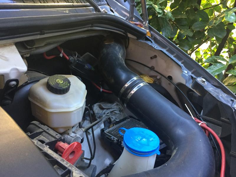

Hallo zusammen, hat von euch einer den Snorcel verbaut? Wie habt ihr das mit dem inneren Blech durchbruch gemacht und geht der Ansaugschlauch mit eingebauter zusatz Batterie überhaubt rein?

Hallo, ich hab den Snorkel verbaut, das innere Blech war echt blööd, habe ich schließlich mit mit einem Multimaster raus geschnitten. Mit der Zusatzbatterie wird das glaube ich zu eng. Bei Bedarf, kann ich ein Foto schicken.

Hier mal ein Bild von außen und eins von innen. Hab nochmal genau geschaut, vielleicht reicht es doch mit der Batterie.

Sehr schick danke!!
