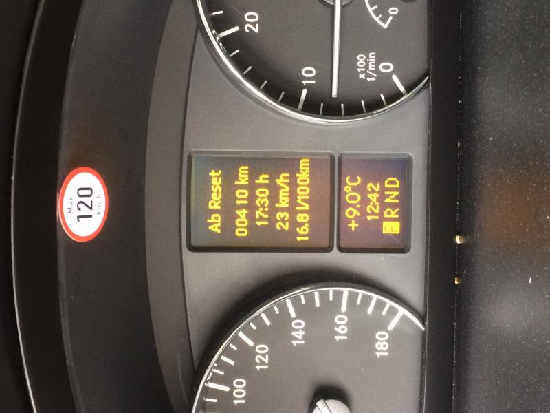

Beitrag von Gregor 319 »
Genau so.ich habe das alles mit gemacht und jetzt habe ich umgerüstet ohne weitere Probleme auf 265/75/16.BF.ko2.mitt Geschwindigkeitsbegrenzungen hat meine Service nicht geschafft also ohne Begrenzung fahre ich,habe ich nur Aufkleber auf Tacho bekommen :lol: :lol: :lol:
