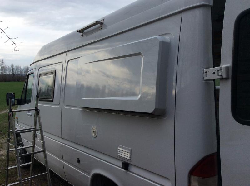

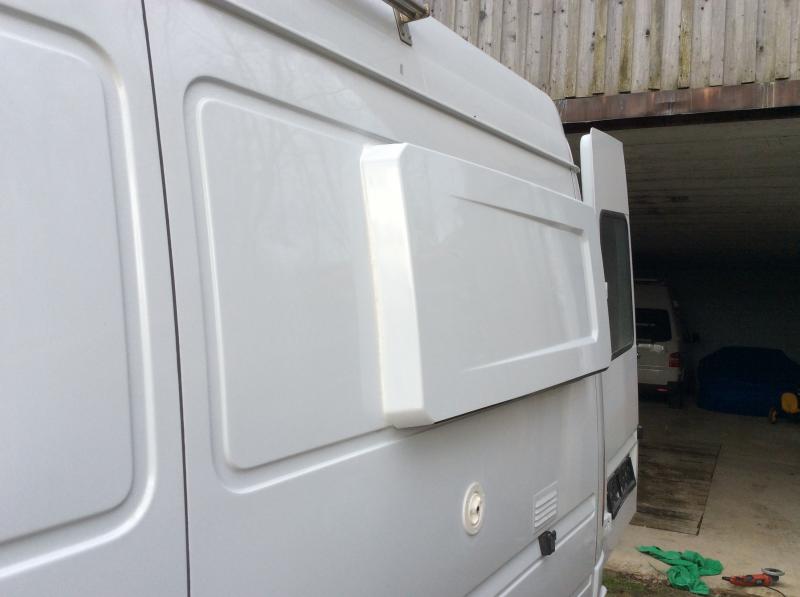

Hab mir kürzlich einen 316 4x4 Bj 2002 gekauft und hab angefangen einen Camper mit der Möglichkeit zum Querschlafen zu bauen. Bin dann auf die Firma http://www.functional-design.de/ gekommen die sowas zum Selbsteinbau zum Vernünftigen Preis anbieten ( 470,- inkl Versand). Ist eigentlich für Ducato und Jumper, habs dann auf Verdacht bestellt und auch schon eingebaut. Passt sehr gut beim T1N und ging einfacher als befürchtet. Steht oben und unten ca. 0,5 cm über die Vertiefung im Blech,das lässt sich aber mit Dichtmasse ausfüllen. Wenn das wer Fragen hat dazu einfach melden

Ging eigentlich sehr easy. Hab gegenüber ein Fenster eingebaut, jetzt hab ich auf einer Höhe von 110 cm eine Bettlänge von 194cm. Ich bin 181, also Platz genug und auch der Preis ist OK. Da ich auch aufs Gewicht achten muss hab ich alles gewogen, sind 1,5 KG Mehrgewicht zum Ausgeschnittenen Blech.

Einen hab ich noch,hoffe jetzt passts
