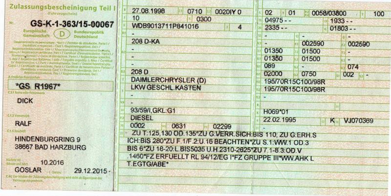

Hallo, Ich bins wieder, der, der immer viel wissen möchte. Nun maa ne Frage zu meinen Fahrzeugschein. Wenn ich nich genau wüßte, daß mein Bus nur 100 Sachen laufen würde, täte mich mal interessieren, was da in dem unten aufgefürten Text steht, Ich zitiere:
"zu T: 125, 130 OD.135"
Ich weiß nur, daß unter "T" die Geschwindigkeitsangabe zu finden ist, aber warum zeigen sie drei verschiedene Geschwindigkeiten auf??? :?:
(KFZ-Schein Siehe im Anhang)
MfG
Olli

kann das sein, dass die Geschwindigkeiten gleich für alle drei unterschiedlichen Achsübersetzungen eingetragen sind? Damit wären die alle drei samt Lärm-und Abgaswerte typisiert.
Gruß, Techniker

Hallo Techniker,
Wenn ich das denn wüßte, wäre ich n´ganzes Stück weiter in der Fragerunde. :wink:
Aber vorstellbar wäre es schon, nur, ich hab ja nur eine von denen, somit wäre dieser Eintrag dort unten ja überflüßig.
Es könnte also durchaus noch ne andere Erklärung geben, eben nur welche?
Olli

Bei mir steht in etwa das selbe drinn:
T 135
22 ZU T: 130, 125, 120, 100
Was das genau zu bedeuten hat hab ich auch noch nicht herausgefunden :?:
gruß miniCamper

Daraus schlußfolgere ich maa, daß dein 82 PS Flitzer eine eingetragene Höchsgeschwindigkeit von 135 km/h besitzt. Das gleiche müßte sozusagen ooch in etwa bei mir drin stehen und im Umkehrschluß ooch erreichen. Wäre zumindest schön! :wink:
Gruß Olli

Ich würde behaupten das sind verschiedene Abriegelgeschwindigkeiten die der Freundliche per Stardiagnose einprogrammieren kann.

Das könnte man zumindest annehmen bei den CDI-Modellen, aber dieser rein mechanisch arbeitende OM 601 entbehrt sicherlich diese von dir angesprochene Einprogrammierung. Wüßte zudem auch nicht, wo diese auf den Motor einwirken sollte. Das einzige elektrische an diesen Aggregat sind meines Erachtens doch die Glühkerzen und der Absteller an der Reiheneinspritzpumpe. Es sei denn, du beziehst dich auf die Fahrzeugdaten von MiniCamper seinen CDI.

Ich könnte mir vorstellen, dass hier unterschiedliche Aufbauvarianten gemeint sind, wie zum Beispiel Koffer, Pritsche oder Kasten ... unterschiedlicher Aufbau = unterschiedliche Höchstgeschwindigkeit, bei gleicher Motorisierung ... würde insbesondere bei Wohnmobilen Sinn machen, wo im Werk ja nur Führerhaus,
Motor und Chassis gefertigt werden.
Grüßle, Markus

Ja, das meinte ich.
Motoren wie deinen kann man aber auch geschwindigkeitsabregeln wenn man unbedingt will, ist nur aufwendiger, ungefähr wie ein mechanischer Tempomat der am Gaszug rumrückt. Die ganzen ollen Groß-Lkws mußten das schon in den 90ern haben.
Die unterschiedlichen Geschwindigkeiten in deinen Papieren, sind ja nicht viele und differieren nicht stark, werden wohl auf unterschiedlichen Achsen/Übersetzungen basieren, oder wirklich nur Hochdach oder sonstwas am Aufbau.

Motoren wie deinen kann man aber auch geschwindigkeitsabregeln wenn man unbedingt will, ist nur aufwendiger, ungefähr wie ein mechanischer Tempomat der am Gaszug rumrückt. Das sollte bei Elektronik entbehrenden Dieselmotoren eigentlich ne einfache mechanische Sache sein, z.B. den Drehzahlversteller an der ESP kürzer einzustellen und diese Einstellvorrichtung dann zu verplomben. ganzen ollen Groß-Lkws mußten das schon in den 90ern haben.

Es soll aber ja nicht die Drehzahl beschränkt werden sondern die Geschwindigkeit. Man könnte jetzt natürlich nur die Drehzahl im höchsten Gang entsprechend der Geschwindigkeit beschränken, wäre auch eine Möglichkeit beim Sprinter mit nur fünf Gängen. Sie haben's halt anders und aufwendiger gemacht bei den alten Lkws, wahrscheinlich weil die zu viele Gänge hatten in denen man höhere Geschwindigkeiten als die damals eingestellten 85 (später 90) erreichen konnte und man das dann für jeden Gang separat hätte berechnen und einstellen müssen.
