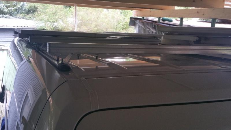

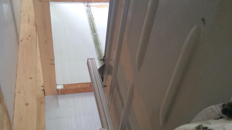

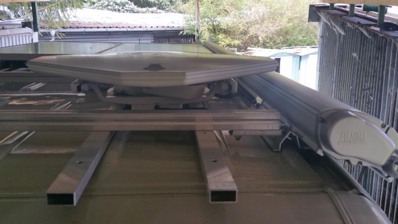

Re: Markise und Dachträger auf Sprinter Bj 2016
Hallo Hannes,
hier ein paar Bilder
Wolfgang
Wolfgang
Hallo wolfgang,
ich habe nun die gleiche Variante wie du gewählt für meinen Dachaufbau. Die Markise ist fest und nun würde ich gerne meine Träger wie du an den Markisenträgern befestigen (wenn ich das richtig gesehen habe). Auf der Fahrerseite natürlich in der C-Schiene. Bist du an den alufuß der Markise gegangen und hast die Träger da befestigt? Mit wieviel Schrauben? Nur ein Winkelstück von dem Alufuß (ca. 135 ° auf waagerecht) für den Träger? Hebt der alufuß der Markise nicht ab bei Ballung der Träger? Der fFuß liegt ja nur auf dem Dach auf. Ist zwar in der Schiene befestigt aber trotzdem liegt er nur auf mit dem Kleinen Fuß mit dem riffelalu. Wenn das alles so gut funktioniert wie du es gemacht hast würde ich das genauso nachbauen? Du hast Alu für den Winkel verwendet? Ist das stabil genug?
Best Grüße im Voraus!!!
