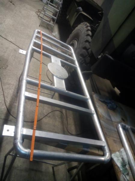

anbei noch ein Bild zu einer von mir gefertigten Lösung. Es handelt sich um eine Aluschweißkonstruktion.
Wie bei den meisten Lösungen wird auch diese an den Türscharnieren befestigt. Zusätzlich gibt es noch zwei
Befestigungspunkte an der Tür direkt.
Vorteil bei der großen Konstruktion ist die Möglichkeit der Befestigung von Staukisten, Sandblechen oder was
man eben noch so braucht. Auf der rechten Seite ist dann neben dem zweiten Ersatzrad auch eine Leiter integriert.
Grüße Jakob

Hallo Jakob.
`sieht klasse aus der Halter. Hast Du zufällig noch Zeichnungen und wärst bereit diese zur Verfügung zu stellen ?
Möchte auch gerade bauen und der ist klasse :-)

Hallo Jörg,
Zeichnungen?? Leider Nein!!
Bin noch nicht dazu gekommen, die zweite Seite ist auch noch nicht fertig.
Da muss das E-Rad klappbar sein weil dort ein Fesnter verbaut ist. Der Prototyp
war/ist eben noch nicht ganz fertig. Wenn ich soweit bin könnten wir drüber sprechen.
Willst du den selbst schweissen? WIG und so weiter??
Grüße Jakob

Hallo Jakob.
Danke für die Info.
Nee, selbst WIG schweißen kann ich nicht. `habe eber einen Freund der ist Bauschloßer und kann das, wobei ich überlege das Ganze aus Edelstahl oder normalem Stahl zu bauen. Ist wohl etwas schwerer, denke aber daß es bei den ständigen Erschütterungen und Belastung durch das Rad stabiler ist.
Vielleicht mache ich dann mal eine Zeichnung nach deiner Vorlage ...
Noch eine Frage: Wie machst Du die Befestigung auf der Türinnenseite ?

Hallo Jörg,
Stahl oder Edelstahl??? Das wird aber ganz schön sportlich. Mir wäre das auf jeden Fall zu schwer.
Wenn man konstruktiv Knotenbleche an den Stellen vorsieht die am meisten belastet sind sehe
ich bei der Belastung kein Problem. Es gibt viele Leichtbauteile die Auch dauerhaften Erschütterungen
ausgesetzt sind, wieso also nicht die edlen Werkstoffe nutzen. Gewicht kostet dauerhaft Fahrspass und Geld!!
Beides möchte ich nicht vermissen.
Befestigung an der Türinnenseite erfolgt durch eingelegte Bleche. Die Bleche sind mit Einzugmuttern versehen
und werden von Aussen verschraubt. Ich habe dazu Öffnungen in den Türen vorgesehen.
Grüße Jakob
