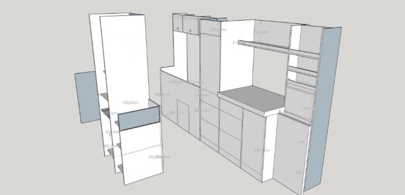

Den ersten Monat verbrachte ich mit der Planung und Materialbeschaffung. Mit dem Programm SketchUp habe ich das „3d Modell“ entworfen ( eine Woche üben). Die hochpreisigen Bauteile habe ich teilweise über Ebay oder Werksverkauf z.B.: Dometic erworben.

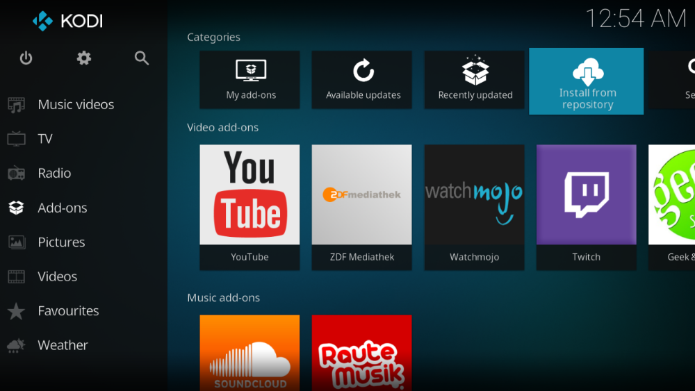

Samsung Tablet für die Anzeige Solardaten,
Innen-und Außentemperatur, Kodi für IPTV
Android anschließen Apps installieren und alle Daten sind da.

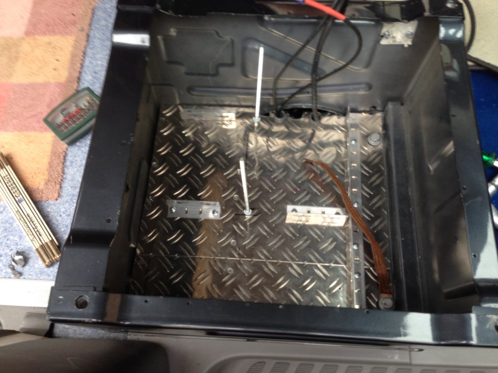

Ausbau Crafter "Luigi: die Bordbatterie zieht um!
Beitrag von extrachrisi »
Beim Ausbau hatte ich die Bordbatterie in den Schrank unter der Spüle eingebaut. Da ich für die Solaranlage eine Zweite einbauen wollte, war ein Umbau nötig: Die Batterien mussten in den Sockel des Beifahrersitzes umziehen. Es fanden nicht nur die Batterien, sonden auch das Ladegerät und das Trennrelais eine neue Heimat. Die Sicherungen habe ich hinter der Serviceklappe positioniert, da muss ich nicht den Sitz demontieren, wenn mal eine durchbrennt!
