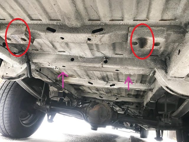

Heute lag ich kurz unter dem Sprinter und habe mir die Situation angeschaut. Und naja, ich bin richtig erschreckt als ich zwei klaffende Löcher am 2. Träger von hinten gefunden habe. War das vielleicht die Stelle an der der Ersatzradkorb hängen sollte? Ist er vielleicht einmal gewalttätig abgerissen?
Kann mir jemand ein Bild von einem montiertem Korb zeigen (idealerweise an einem L3) mit den konkreten Befestigungspunkten?
Kann mir das jemand bitte bewerten? Das wäre echt gut, Danke!
Das ist ein Bild von hinten gesehen, zur Veranschaulichung.

Die beiden von mir markierten Stellen könnten jedenfalls Abdrücke vom ehemaligen Ersatzrad sein

Hi, ich habe ein ähnliches Projekt vor, auch L3, auch keine Reserveradhalterung, auch nur Löcher im Querträger.
Passen die Laschen vom Reserverradbügel mit den mitgelieferten Schrauben direkt an den Querträger oder brauche ich für den Querträger noch ein Anbauteil vom :) ?
Oder geht das nur mit german engeneering bzw. schwäbischem Tüftlergeist?

Hi, sieht bei mir so aus:
Gehen da die Laschen des Ersatzradhalters direkt an die Löcher im Rahmen?

Die Laschen vom Freundlichen sind Anschweißteile, die direkt an den Querträger angeschweißt werden.
Hier im Forum gibt es aber auch ne Nachrüstlösung ohne Schweißen. Finde sie nur gerade nicht#
