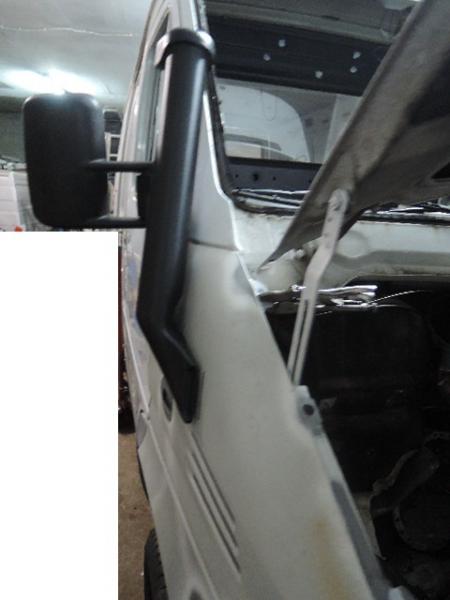

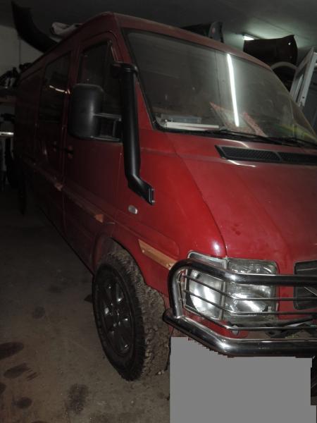

Hi Jürgen,
hab jetzt mal spaßeshalber, im www Snorkel Sprinter eingegeben
da sind mehr Bilder drin wie ich gucken konnte
Wenn man die Bilder anschaut kann man sogar die üblichen Verdächtigen erkennen wie z.B., Taubenreuther, in car, Safari usw.

Er sprach aber vom 903 , für den 906 gibt es einige Hersteller.Nigthliner hat geschrieben:Hi Jürgen,
hab jetzt mal spaßeshalber, im www Snorkel Sprinter eingegeben![]()

Ich weiß, und wenn man nicht nur die ersten vier Bilder guckt sind da auch haufenweise Bilder vom 903vs11 hat geschrieben:Er sprach aber vom 903 , für den 906 gibt es einige Hersteller.Nigthliner hat geschrieben:Hi Jürgen,

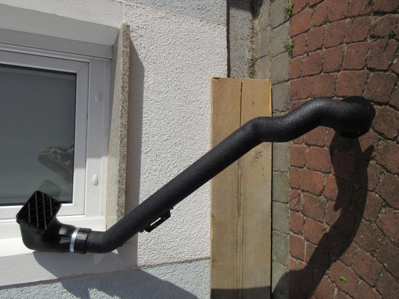

Hallo Freunde,
ich habe noch einen Schnorchel für den W903 von einem Achleitner Mantra hier den ich gerne verkaufen möchte. Aus Kunstoff mit vergitterten Ansaugwinkel kann aber auch ein Zyklonfilter montiert werden. Bei Interresse und Bilder einfach per PN melden.
Habe selbst einen Schnorchel von Dessert-Service montiert. Bilder von diesem könnte ich ebenfalls Liefern.
LG Kirika

@ Gmog421:
Also das kann ich dir leider nicht bestätigen. Das Ansauggeräusch wird durch den ungefähr 10 cm längeren dafür aber konzentrierten (90mm Durchmesser ungedämpftes Alu oder Kunstoffrohr zu gedämmten 300 mm x 400 mm des Kotflügels) Ansaugweges nicht leiser im Gegenteil er klingt nicht mehr so dumpf beim laufen vorne rechts an der Ecke. Jedoch verstärkt sich das Turbo-Pfeifen während der Fahrt und ist bei offenen Fenster voll zu genießen
. Wobei ich wieder etwas aus der Beurteilung rausfalle da mein Sprinti durch K&N Baumwolle atmet.....

Das ist mal eine Auskunft Kirika , danke dafür . Also kommt keiner dran , somit habe ich Gewicht und Geld gespart
. Mfg Jürgen
