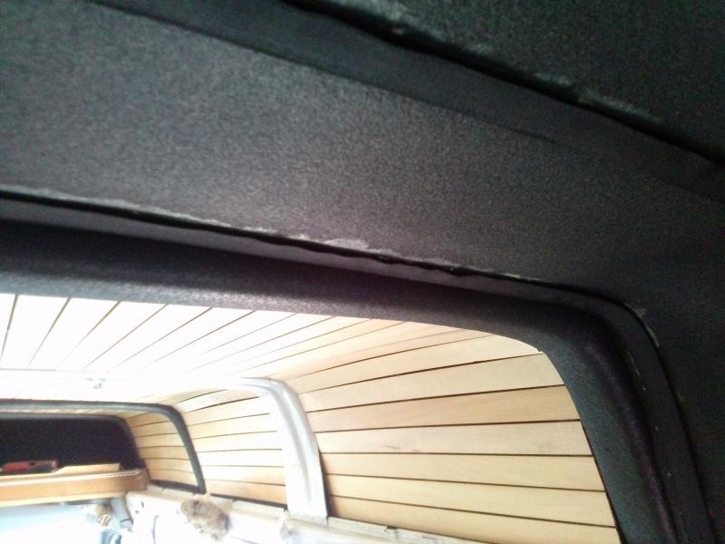

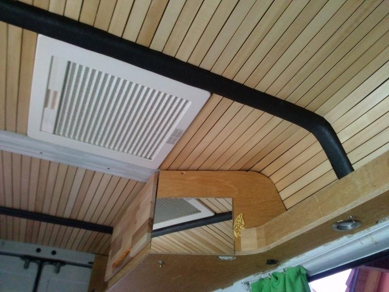

Hallo und danke für die Anregungen!
In meinem Fall hab ich nun Holz-Jalousien-Blättchen (wiegen fast nichts) hergenommen, die ich mittels Klettband an die Dämmung angebracht habe. Das Klettband gleicht die wenigen Unebenheiten aus und der verbrauchte Platz ist minimal. Als Kleber kam Pattex zum einsatz.

Sieht toll aus! Hattest du die Rollos noch auf Vorrat, oder hast du extra welche gekauft? Oder kann man die Blättchen auch so kaufen?
Hast du auch Bilder vom gesamtem Raum? Damit man sieht wie die Verkleidung wirkt.

Die Rollos hab ich gebraucht gekauft.
Bilder hab ich gerade nicht parat. Es sieht halt irgendwie bissl nach strandmatten im Dachhimmel aus
Aber mir gefällts, und va ists viiiel besser als zuvor.
