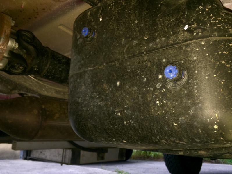

Ich habe beim Kauf die Option "zusätzliche Tankentnahme für Standheizung" mitbestellt und auch in der Fahrzeugdatenkarte.
Ist gedacht für die Luftstandheizung die ich gerade einbaue.
Jetzt lag ich eine halbe Stunde unterm Tank und hab nix gefunden. Der Tank hat 4 blaue Plastikstöpsel in den Seitenwänden in unterschiedlicher Höhe. Sind etwa die gemeint? Bissl a blöde Option.
Oder kann ich einfach ein T-Stück in die Leitung der Wasserstandheizung reinmachen und mich da dazuklemmen? Beeinflussen sich das die beiden Pumpen oder nicht?

Wenn die Kiste mit einer Zusatzheizung ausgerüstet wird, würde ich den Stöpsel in der Höhe heraus nehmen der garantiert dass das Fahrzeug ohne schieben
noch bis zur nächsten Tankstelle kommt
Gruß Wolfgang

Hm. Und was geb ich statt des Stöpsels rein? Die Sonde kann ich da ja ned verschrauben.

Wie ist den die Wasserstandheizung am Tank angeschlossen?

Kann es sein dass du oben auf dem tank eine vorbereitete entnahme hast? Den tank wirst du trotzdem lösen umd absenken müssen..

Ich hätt es auch so verstanden dass oben ein Anschluß ist, aber von Unten ist nix ersichtlich. Die Wasserheizung hat ne extra Leitung von der Oberseite abgehend, wie die angeschlossen ist sehe ich auch nicht.
Hab ein Bild eines Tanks gefunden
Der beige Anschlußteil hat mehrere Schauchnippel... ich werd mal mit einer Sondenkamera oben reinlinsen ob ich was sehe. Muss vorm Tanklösen selbigen noch leerfahren. Kann man den einseitig absenken ohne den Füllstutzen zu sehr zu dehnen oder muss der mit raus.

Re: Help: Zusatzentnahme Tank
HI,
da ich den Tank ja letztens erst getauscht habe, kann ich auch nur bestätigen das alle Entnamepunkte oben an der Pumpeneinheit sind.
Dort ist auch meine Luftstandheizung an einem kleineren Rohr angeschlossen, dieses ist so an der Pumpeneinheit angebracht das es nicht ganz bis zum Boden des Tanks reicht
somit kann er nicht sämtlichen Diesel verheizen...
Die Teile sind aber alle Original im Pumpengehäuse intergriert.
Leider habe ich bei der ganzen Dieselpanscherei keine Bilder gemacht
Grüße Raphael
Grüße Raphael
Du hast schon eine Wasserstandheizung dann hängt diese bereits an dieser zusätzlichen Entnahme und somit musst Du mit eine T-Stück arbeiten.
Ist nur die Vorbereitung verbaut findet man die Leitung(mit Blindstopfen) zwischen Tank und Seitenwand etwa im bereich des Einfüllstutzen.

Danke, die Wasserheizung ist mit einem Doppelnippel an einer Leitung am Tank angeschlossen, ich dachte dass ich den einfach gegen ein T-Stück tauschen werde.
Aber eigentlich stehen ja beide Optionen in der Datenkarte, Wasserstandheizung UND Tankentnahme für Zusatzheizung. Ist dann evtl. noch ein Anschluß frei?

Wenn der Doppelnippel aber ein Rückschlagventil ist, was dann?

Was würde ein RV dort bewirken? Kann mir da keinen Reim drauf machen.

Hat er nicht... habe diese Leitung nochmal gekauft und aufgetrennt (gab einen Parallelthread von Darth Fader die Woche) und ein 4 mm T-Stück mit jeweils nochmal Kraftstoffschlauch ID 4 mm (wie für die Standheizung) verbaut. Das T-Stück immer überprüfen, musste bisher alle nachlöten, anstatt zurück zugeben. Die zweite umgebaute Leitung ermöglicht das vereinfachte Umstecken, denn aus der Leitung läuft der Diesel nach, sobald sie abgezogen ist. Im Notfall kann ich die Leitung wieder zurückstecken und hab immer die originalen Schnittstellen.Crafter277 hat geschrieben:Wenn der Doppelnippel aber ein Rückschlagventil ist, was dann?

So. Hab eben in meiner Restekiste der letzten 3 Luftstandheizungen alles gefunden was ich brauche, T-Stücke, Verbindungsschläuche, Schellen, Kleinzeug, Leitungen. Da kann ich ja weiterarbeiten.

Die {$£¥%#%+**!!! -Verkäufer Haben das Ding auch heute losgeschickt. An die Adresse, wo ich 5 Tage gewartet habe und nun in der Schweiz OHNE Heizung stehe.
Egal.
Ich hab dankenswerter Weise von Cappulito die Info rechtzeitig bekommen und kam auch noch dazu, kurz unter den Sprinter zu schauen und dort ein mit 'G4' kekennzeichneten - geraden 4mm PVC Verbinder zu finden.
Mein Plan: den rauszuschneiden und mit einem quicksnap T-Stück abzuzweigen. Ich traue diesen PVC Verbindern in 'harten' Leitungen nicht über den Weg!
Die sind für den Einsatz mit Schellen und weichen Schläuchen konzipiert.
Darth Fader baut sich eine Zusatz Heizung ein...
Egal.
Mein Rollheim:
- Toolman
- Beiträge: 734
- Wohnort: NÖ-Süd
Ich habs immer so gehandhabt. Harte Kunststoffleitung geht in Gummischlauch geht in T-Stück geht in Gummischlauch geht in harte Kunststoffleitung. Kunststoffleitung und T-Stück sind gleich gross und werden mit Gummischläuchen verbunden. Ist bei der Eberspächer explizit so vorgeschrieben.
