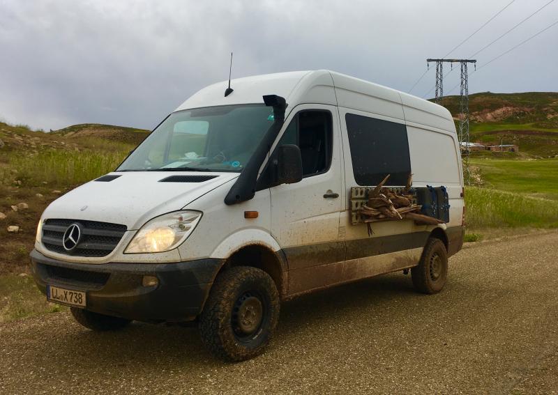

Ich hätte 8 Jahre einen 2wd und wir sind viel auf schlechten Straßen und Pisten unterwegs gewesen, was uns dort immer eingeschränkt hat war unteranderem die Mangelnde Bodenfreiheit und weniger der Vortrieb. Wir haben uns vor einem Jahr einen Werksallrad ohne Sperren gekauft und waren mit diesem jetzt in Marokko und Kroatien Offroad unterwegs. Es gab kein aufsetzten mehr und waren deutlich schneller auf Pisten unterwegs. Ich find die Karre nur noch Geil und macht richtig Laune.
