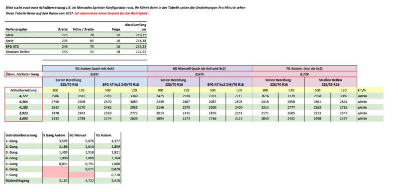

ich habe mal etwas gerechnet. Ich hoffe das nun alles stimmt und ich mir die Arbeit nicht umsonst gemacht habe.
Hoffentlich hilft das jemanden.
Hier der Link zur Tabelle https://nuguggema.de/SprinterDrehzahl
Um herauszufinden welche Achsübersetzung euer zukünftiger Sprinter hat, konfiguriert Ihn euch bei Mercedes einmal durch.
In der Tabelle sind bestimmt auch Kombinationen die es nicht gibt aber ich habe das einfach mal für alle Varianten gerechnet.
Ich wünsche euch eine angenehme Fahrt!

Nachzutragen wäre aus meiner Sicht noch, dass die alternative Serienbereifung 235/65R16 gegenüber 225/70R16 zu geringfügig höheren Drezahlen (+1.3%) führt.
Z. B. beim 7G-TRONIC mit längster Achsübersetzung bei 100km/h in der 7. Stufe 2070 statt 2043 1/min.

Danke Hymeraner,
Schön das du es erwähnst, deswegen habe ich im Tabellenkopf auch den 235er Serienreifen aufgeführt damit man sieht das er einen noch kleineren Abrollumfang hat.
Ich habe mal noch ein Formular gebaut in dem dem Ihr Reifen / Drehzahl / Geschw. bei U/min und so weiter berechnen lassen könnt.
Anregungen und Ideen zu mir, Kritik bitte in den Mülleimer

Hallo Mirko,
das Formular ist klasse -- bisher musste ich immer mehrere Tabellen und/oder Rechner benutzen, bis ich alles beisammen hatte.
Eins irritiert mich noch: In der Tabelle hast Du als Serienbereifung 225/70R16 angegebn, im Formular aber 225/75R16. Für mein Fahrzeug stimmt laut Mercedes-COC das zweite, womit der Drehzahlunterschied zu den 235ern größer ist (ca. 4,5%).
Grüße von Horst
Grüße von Horst

Hallo Horst,
nim mal bitte Diese Formular da kannst du auch selber rumspielen.
https://docs.google.com/spreadsheets/d/ ... sp=sharing
Die PDF muss ich noch korrigieren.

Hallo Mirko,
Genau dieses lobte ich ja gerade. Die Ergänzung mit beiden Serienreifengrößen finde ich auch gut.
Grüße von Horst
Grüße von Horst

so, anbei meine Messung heute:
319 4x4 5G, AR 1 = 3,692. BF AT KO2 255/70/16
GPS 60 kmh = ca 1360 u/min
" 80 kmh = ca 1760 u/min
" 100 kmh = ca 2200 u/min

Na Klasse! Also stimmt was ich da zusammen gebaut habe! Cool, freu mich!
@René ich habe gesehen das du den "Taschenmülleimer" in deim GC hast, war der dabei? Wie wird der verschlossen? Kannst dazu mal bitte was scheiben! Danke!
