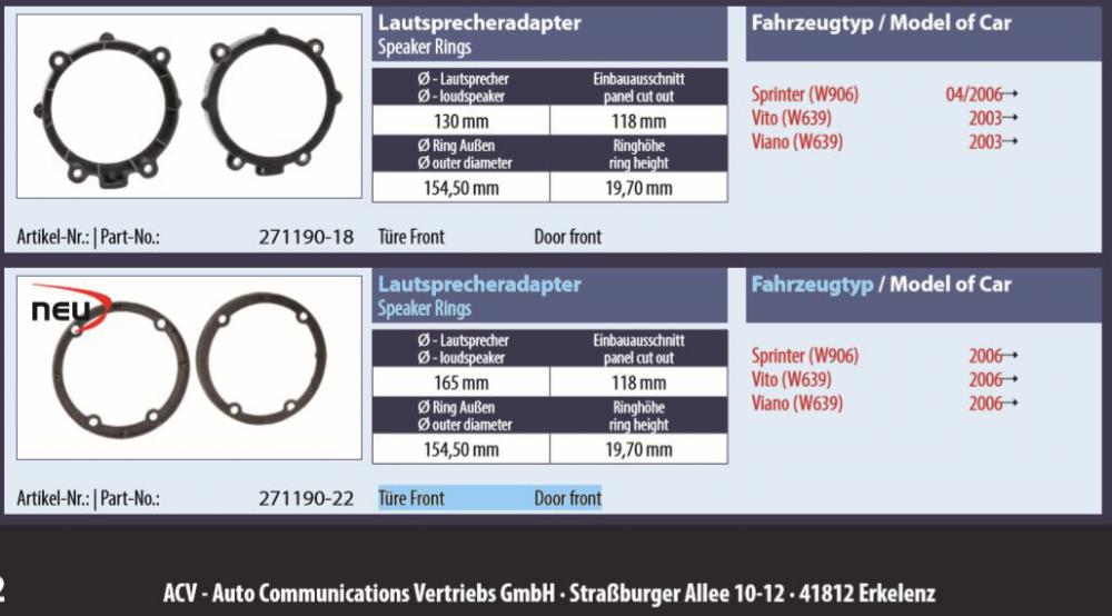

Bevor ich mich letztlich "nie" zum JEHNERT Sound Design Mercedes Sprinter - Soundsystem »Fahrerhaus« für >465€ überwinde, habe ich mir heute für <15€ die Lautsprecheradapter 271190-22 von ACV bestellt, um vorhandene CANTON Pullman W 165 aus dem RS 2.16 oder JBL SR170W zu montieren.

keine passenden Lautsprecheradapter 165mm Türen Front
Ich habe die vermeintlich für den Sprinter W906 ab Bj. 2006 passenden Lautsprecheradapter 271190-22 von ACV an den Verkäufer zurückgeschickt, weil diese weder an der Türverkleidung, noch meinen vorhandenen Lautsprechern paßten.

Ich hänge mich hier mal dran, ich will demnäcsht die vorderen Türen dämmen mit alubutyl und Armaflex und dabei gleich die Lautprecher mit tauschen. Ich wundere mich auch, dass es Anbieter gibt, die 165mm Lautprecher mit speziellen Ringen für den Sprinter ab 2006 anbieten. Original sind da doch nur 130er in den Türen? Wie soll das passen? Bei Rosi hat es ja schonmal nicht gepasst mit diesen Ringen ...
Hier mal ein Beispiel:
https://www.ebay.de/itm/JBL-Lautspreche ... SwaBNZkW9j
oder hier nur die Ringe
https://www.ebay.de/itm/Lautsprecherrin ... SwTRFZpmZK
Die meisten Anbieter bieten ab 130mm an, auch mit speziellen Ringen. Passt sowas dann hinter die Serienmäßige Türverkleidung?
Beispiele:
https://www.ebay.de/itm/Axton-AE502F-Ko ... SwAVxZv5bz
oder nur die 130 Ringe
https://www.ebay.de/itm/Lautsprecherrin ... SwrblZpmZb
Ich möchte eigentlich alles so lassen wie es ist, also möglichst nicht an der Verkleidung etwas ändern oder komme ich da nicht drum herum?
Kann mir jemand ein plug and play set empsfehlen, das ohne Anpassungen passt und das venrünftig klingt? Da ih hinten 2 200er Ovalis in eigenem Gehäuse habe, sollten 130 vorne in den Türn auch vollkommen ausreichen? Evtl. auch Kompo mit Hochtönern in den A Säulen, ich habe keine Window Bags. Danke im Voraus für alle Tipps!

165 gehen jedenfalls ohne Säge nicht vernünftig rein. Ich hab bei mir die Schallöffnung der Innenverkleidung vergrößert und aus mehreren 165er Ringen passende Spezialringe geleimt und gesägt, die den (schrägen!) Zwischenraum zwischen Türblech und Innenverkleidung genau ausfüllen. Die Lautsprecher sitzen jetz nicht mehr auf dem Blech, sondern auf der Türverkleidung, die mit den Spezialringen mit dem Blech verbunden ist. Das Blech selber kann dadurch bleiben, wie es ist...
Bei den Ringen, die auf ebay und anderswo angeboten werden, kann ich mir das nur so vorstellen, dass die den Lautsprecher gerade so weit vom Blech Richtung Türverkleidung bringen, dass Korb und Magnet in den vorhandenen Blechausschnitt passen. Selbst dann muss man die Türverkleidung bearbeiten, allerdings nicht im sichtbaren Bereich. Die Schallöffnung ist dann aber kleiner als der Lautsprecherdurchmesser -- aus meiner Sicht nicht sinnvoll.

Gilt das auch für die 130er oder nur für die 165er?hymeraner hat geschrieben: 16 Apr 2018 23:31 165 gehen jedenfalls ohne Säge nicht vernünftig rein. Ich hab bei mir die Schallöffnung der Innenverkleidung vergrößert und aus mehreren 165er Ringen passende Spezialringe geleimt und gesägt, die den (schrägen!) Zwischenraum zwischen Türblech und Innenverkleidung genau ausfüllen. Die Lautsprecher sitzen jetz nicht mehr auf dem Blech, sondern auf der Türverkleidung, die mit den Spezialringen mit dem Blech verbunden ist. Das Blech selber kann dadurch bleiben, wie es ist...
Grüße von Horst

Gibt es hier schon was Neues? Hat jemand 165er mit ioegendwelchen Ringen aus dem Zubehör in die Türen bekommen oder bleibe ich besser bei 130ern?
