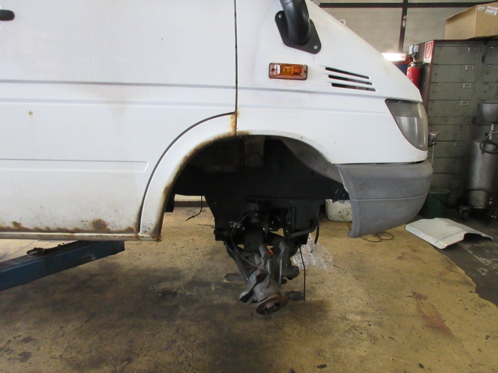

soo erster Tag zu Ende. Bisher alles gut gelaufen... Alle Anbauteile der Vorderachse und Hinterachse demontiert, Bremsen komplett und den 4x2 Antriebsstrang. Tank ausgebaut (natürlich ging meine Planung nicht auf und der Tank ist noch 3/4 voll :? ).
Heute aber auch die komplette 4x4 Hinterachse wieder montiert bekommen. Morgen geht es an die Vorderachse. Hoffe auch diese bekomme ich komplett montiert. Problem dabei ist dass ich nicht vorhabe den kompletten Motor auszubauen, der aber auf dem Achsträger gelagert ist.

Hinterachse montiert
Alle Anbauteile entfernt
Ursprungszustand 4x2
