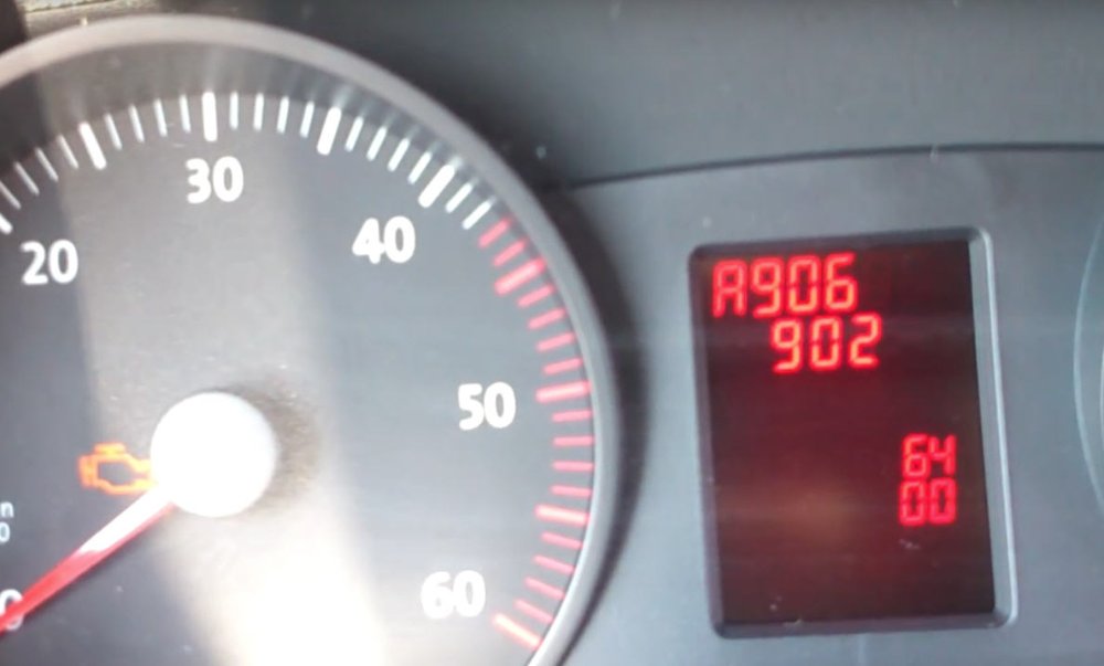

Ich habe an meinem Crafter Bj. 2013 den RESET der Service- und Ölwechselintervallanzeige erfolgreich durchgeführt,
dank dieser Anleitung http://www.mb-treff.de/tipps-tricks/all ... x.php#w906
bzw. hier https://www.youtube.com/watch?v=zjVN3xr47HU
Nun erscheinen im Servicemenü neben den geläufigen Anzeigen Spannung 12V, Can Status, AU- und HU-Datum, Oilservice noch weitere kryptische wie Code 3000 oder 906 usw.
hier einige Besipiele
Weis jemand welche Bedeutung die Anzeigen haben bzw. ob es für den Normal User womöglich weitere Einstellmöglichkeiten gibt?
Zum Bsp. die Anzeige der Aussenpemperatur statt des digitalen Tachos hätte ich gerne angezeigt...

So sieht das bei mir aus => https://www.youtube.com/watch?v=7WOeFKA ... e=youtu.be
da passiert nichts wenn ich M länger als 1 Sekunde drücke :(
