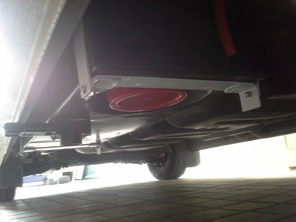

Johan Turbo
Beiträge: 75
Registriert: 02 Aug 2010 11:06
Wohnort: Belgien
Re: Unterflur Wassertank links+100l Dieseltank .. passt das?
#35
Beitrag von Johan Turbo »
74 liter Abwassertank links von 100 liter Dieseltank.
Behalter sind Selbanfertigung.
