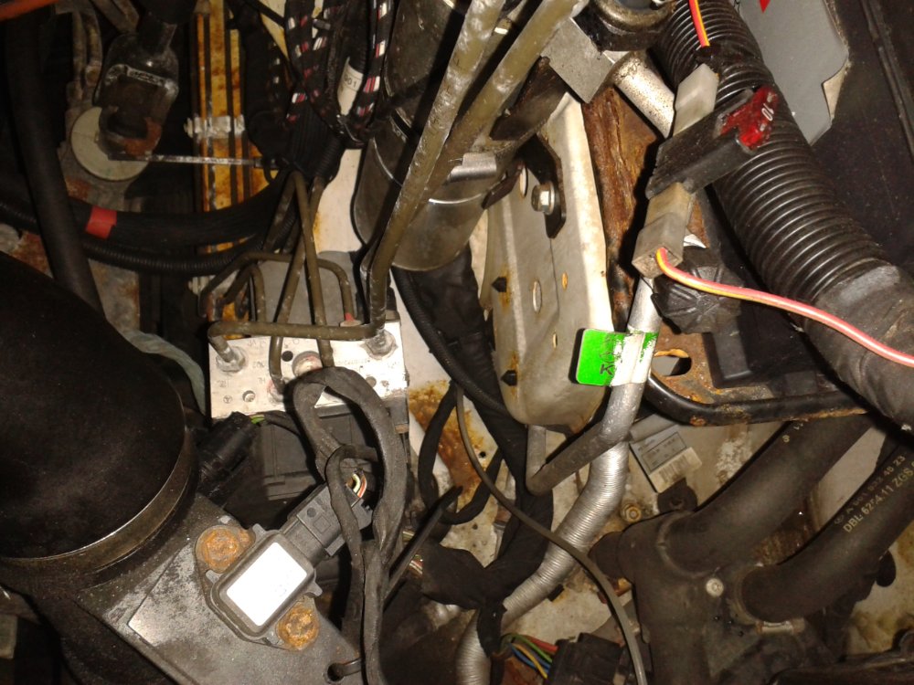

bin neu hier als Sprinter Fahrer (Bj. 2006, 211 CDI), vorher immer nur VW gefahren.
Jetzt bin ich erstmal dabei, das Fahrzeug näher kennen zu lernen ;-)
Dabei ist mir eine defekte Sicherung aufgefallen, die in einem Kabel sitzt, das direkt an
der Batterie angeschlossen ist (am Pluspol) und dann weiter unten in einem Kabelstrang verschwindet.
Siehe auch Bild.
Mir ist aber vorher nichts aufgefallen, und mit der neuen Sicherung auch nicht.!
(außer dass die Klima nicht geht, aber das hat damit wohl nichts zu tun).
Weiß jemand für was diese Sicherung ist?
DANKE!

Das ist nix Orginales ! Mußte mal das Kabel verfolgen :roll:

Hallo franzmersdonk
So sieht bei mir die Stromversorgung für die Standheizung aus.
Könnte aber auch für eine zusätzliche Stromversorgung sein, ähnlich Zigarettenanzünder für Handy o.ä.
Viel Glück

danke für die Antworten.
Ich hätte gedacht, dass es original ist,
weil
1. das Kabel unten in den Kabelbaum reingeht (der schwarz ummantelt ist, ab dann kann ich es nicht mehr weiterverfolgen
2. das Auto nicht verbastelt wirkt, ist alles original, war vorher ein Firmen-Personentransporter, also nicht privat.

Wenn es dir schlaflose Nächte bereitet wofür die sein kann, dann ziehe sie raus und schau was nicht mehr funktioniert :wink:
Könnte auch Strom für eine nachgerüstete AHK sein.

Die Sicherung ist ja schon defekt und es scheint trotzdem alles zu gehen. Es gehen ja auch serienmäßig ein paar kleine Leitungen zum Pluspol. Daß das eine davon ist, darauf deutet das "Verschwinden" im Kabelbaum hin. Der Vorbesitzer scheint da irgendwas nachträglich abgesichert zu haben was normalerweise ohne Sicherung direkt Strom vom Pluspol kriegt.
