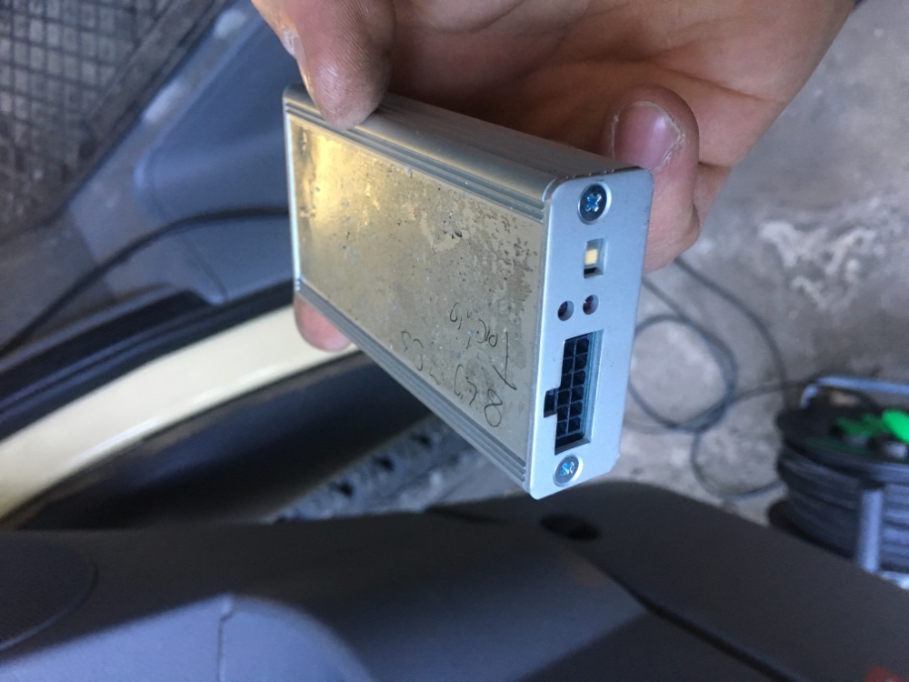

Habe diese Kiste Hinter meinem Tacho gefunden.
Weis jemand was das ist und wozu das jemand in meinen Wagen einbaut?
Bei Zündung an blinkt es immer rot.
Wer überwacht hier meinen Wagen?

Lord hat geschrieben: 07 Apr 2018 17:28 Habe diese Kiste Hinter meinem Tacho gefunden.

Ist das vom Dicken? Ist vielleicht was von Iglhaut zur Tachoangleichung, habe gehört die verbauen da ein extra Modul für...

Namds! Wenn Iglhaut, dann bitte gleich Bilder vom Inhalt :mrgreen: daraus können wir nur schlauer werden :idea: gern auch per Email...
War da auch ein Kabel dran, wieviele Leitungen, wo führt es denn hin? Die Wahrscheinlichkeit von Michaels Vermutung ist recht hoch, wenn eine Reifenumrüstung vorliegt/vorlag könnte das der Puls-/Signalwandler sein. MFG

Hat sich das inzwischen schon geklärt? Wenn nicht, hast du noch ein Bild von der anderen Seite? Es gibt GPS-Tracker, die auch in solchen Gehäusen verkauft werden. Die LEDs, sowie Stecker sind ebenfalls gleich.

ich bin mir fast sicher:
ne alte alarm concept,
hier der hersteller im neuen gehäuse design
http://shop.afterbuy.de/Alarmanlagen-fu ... 30bb2ffdc/

Das Ding ist in den Kabelbaum vom Tacho eingebunden.
Wenn es nicht gesteckt ist funzt der Tacho nicht mehr.
Also eine nicht so legale Tachoanpassung.

Ok, also so eine Art Speedohealer.
