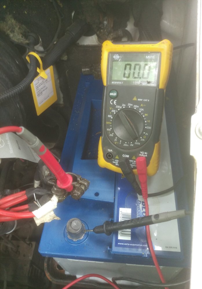

Ich habe mal versucht, den Strom zwischen Pluspol und abgeklemmter Polklemme zu messen. Irgendwie bekomme ich da aber immer 0.00mA. Und zwar egal, ob die Sicherung 3 (hinter der das Masseproblem liegt) drinnen ist, oder nicht. Das kann doch nicht sein, oder? Spannung ist immer da (12.38V).
Ich hab mal ein Bild von meiner Messung angehängt. Vlt. mach ich ja einen dummen Anfängerfehler? :?

Also wenn dein Messgerät von anfang an auf dem Messbereich im Bild gestanden hat, ist jetzt die Sicherung im Messgerät defekt :roll:
Stell es auf 10A und mess nochmal. alles so um die 100mA bzw 0,1A ist völlig normal. Wurde aber auch schon beschrieben in nem Beitrag vorher. Je nachdem was du noch alles verbaut hast kann es auch etwas höher liegen. Und wenn ich mir so deine Aussagen in diesem Thread anschaue, solltest du dir vielleicht jemanden suchen, der ein bischen mehr Ahnung von Strom hat als du. (ist nicht perönlich gemeint, nur kann man mit Halbwissen auch viel zerstören, was nicht nötig ist)

quattropit hat geschrieben: 28 Apr 2018 17:57 Also wenn dein Messgerät von anfang an auf dem Messbereich im Bild gestanden hat, ist jetzt die Sicherung im Messgerät defekt :roll:
Nope, ich hatte es zuerst auf 200mA stehen, dann auf 20mA, dann auf 2mA und zuletzt auf 200µA. Damit wollte ich nur veranschaulichen, dass ich wirklich keinen messbaren Strom gefunden hab. Aber vlt. war die Sicherung schon vorher defekt. Danke für den Tipp.

Wenn ich dein Foto sehe steht dein Multimeter auf A/AC. Du musst auf Messbereich oben rechts A/DC. Dann Messleitung auf 10A und Com stecken, dann mal anfangen mit der strommessung. Wenn gar nichts angezeigt wird zurück stecken und auf Bereich mA gehen aber A/DC wählen. Wenn du Pech hast ist die Sicherung im Gerät bereits gehimmelt.
Grüße Thomas

Also die Sicherungen des Multimeter waren wirklich kaputt. Ich hab jetzt nochmal ein anderes aufgetrieben und folgendes gemessen:
Mit abgeklemmter Kombischalter-Sicherung: 21mA zu Anfang, geht dann runter auf 10mA
Mit eingesteckter Kombischalter-Sicherung: 42mA zu Anfang, geht dann runter auf 22mA
Durch den Kriechstrom irgendwo hinter der Kombischalter-Sicherung werden also nochmal ~12mA gezogen. Das klingt jetzt nicht so viel, oder? Um die Batterie über den Winter zu tiefenentladen, hat es aber scheinbar gereicht.
