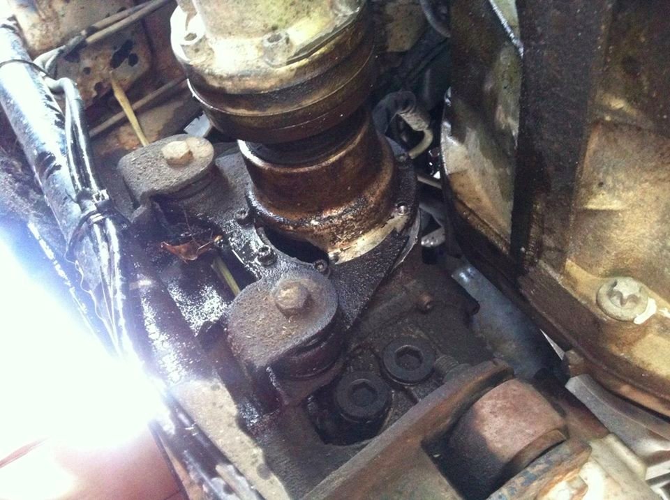

mein "Neuer" 316 CDI ZG4 hat leider nach knapp 600km einen kapitalen Schaden erlitten. Bei ca. 50 km/h gab es einen Schlag, er fuhr noch, bin nach 150m angehalten, alles voller Öl und vorderes Differentialgehäuse kaputt.
Nun suche ich ein neues Differential mit der Nummer: A 906 330 03 05 / 15 wo bekomme ich sowas gebraucht? Wie finde ich Übersetzung des Differentials heraus, ohne es zu öffnen?

Übersetzung steht auf der Fahrersitzkiste und den Diffs selbst.
Notfalls kann man ja auch noch drehen, zählen und dann rechnen.
Ein passendes Vorderdiff gebraucht zu kriegen wird aber wesentlich schwieriger sein als eine Hinter(innen)achse, weil so arg viele auszuschlachtende Allradsprinter, besonders als 316 wo die Übersetzung ja eher länger ist, gibt's im "realen Leben" außerhalb des Forums wo die gefühlte Allradquote mittlerweile gegen 50 % geht nicht.

Hinten 4,11, vorn 37:9
Habe jetzt auch schon ein gebrauchtes gefunden, muss nur noch mit dem Händler verhandeln, was er von den Kosten übernimmt.

Vorne und hinten verschiedene Übersetzungen erscheint mir aber unlogisch.

Ja, aber oben hast du 'nen Zahlendreher, da kommt 5,571 bei raus.
