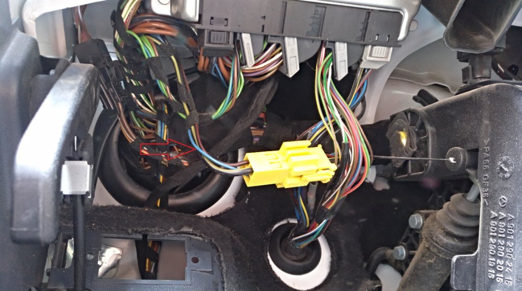

Ich bin auf der Suche nach d+ und kann es nirgends - außer im Motorraum finden... Da möchte ich es aber nur ungern abgreife wegen Feuchtigkeit und weil ich es sowieso unter dem Fahrersitz benötige. Außerdem ist das Kabel dort sowieso sehr schwer zu erreichen.
Es heißt ja, dass d+ ein hellblaues Kabel sei, das habe ich auch eins gefunden, jedoch wohl nicht das richtige. Ich habe das Bild dazu angehängt. Ich habe vor und nach dem Stecker abgegriffen und einen Summer parallel geschalten, nichts hat sich getan.
Wo kann ich denn sonst noch d+ abgreifen?

Ganz allgemein müsste das D+ Signal am Tacho auflaufen, um dort die Ladekontrollleuchte erlöschen zu lassen wenn der Generator Strom liefert. In diesem Fall liegt auf der D+ Leitung +12V, und die Kontrollleuchte hängt auf der anderen Seite ebenfalls an +12V von der Batterie.
Du kannst deine hellblaue Leitung mit einem Voltmeter einfach prüfen: Vor dem Motorstart liegt dort 0V an (gegen Masse gemessen), und wenn der Generator Strom liefert +12V.

Gegen Masse messen ist klug, danke für den Tip!
Hast du mir einen Tip, wo genau am Tacho ich das finden kann? Sorry für die doofe Frage!

Hinten am Tacho sind zwei Stecker, ähnliche Belegung wie in diesem Beitrag. Nur habe ich von deinem Jahrgang gerade kein Schaltbild vorliegen. Zuppel doch mal an der blauen Leitung am Tacho und versuche es im Fußraum wiederzufinden. Dort kannst du es für deine Zwecke sicher besser anzapfen.
