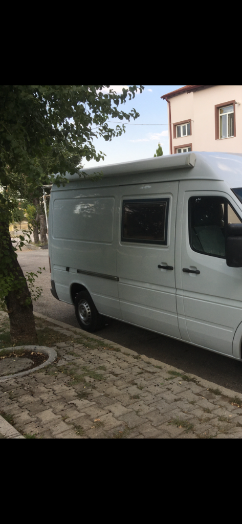

Mercedes_Frank
Beiträge: 337
Wohnort: Krefeld
Re: Markise befestigen
Beitrag von Mercedes_Frank » 13 Jun 2018 07:45
meine Markisen ist über die ganze Länge auf einer Adapterschiene die ich mit Sikaflex
verklebt habe montiert. Hält seit Jahren tadellos.
Gruß Frank

Mercedes_Frank
Beiträge: 337
Wohnort: Krefeld
Beitrag von Mercedes_Frank » 13 Jun 2018 08:00
So sieht das aus.
Gruß Frank
kilian
Beiträge: 395
Wohnort: Bei Baden-Baden
Beitrag von kilian » 13 Jun 2018 12:07
Die Befestigung mit der aufgeklebten schieneklingz prima. Kannte ich noch nicht.
Wichtig noch: ich muss die Markise beim (elektrischen) ausfahren kurz anheben, wenn gleichzeitig die Schiebetüre offen ist!
Sonst klemmt das oben an der Schiebetüre

Mercedes_Frank
Beiträge: 337
Wohnort: Krefeld
Beitrag von Mercedes_Frank » 13 Jun 2018 12:34
Ja. Besser ist aber, Schiebetür vor dem öffnen der Markiese zu schließen. Sonst sind da vielleicht Finger zwischen 😉
