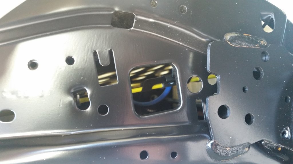

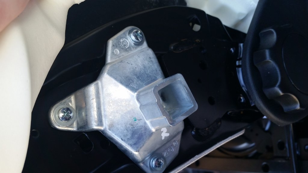

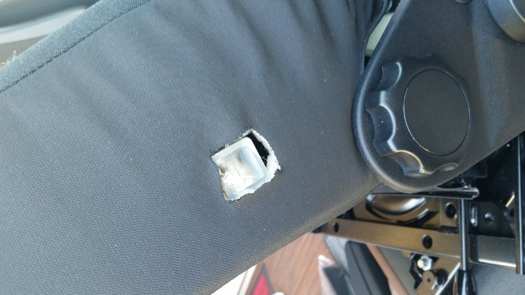

ja, die Aufnahmen sollten eigentlich in allen Rückenlehenen beidseitig vorhanden sein, an meinen war es so. Du kannst die 4-kant Aufnahme und den 4-kant an der Armlehne einiges kürzen und die Rippen bis ans Ende abfelen/schleifen bis die Armlehne ganz an das Polster der Rückenlehne dran kommt, passt so auch gut an der B-Säule vorbei. Ich hab das zuerst ausgemessen wieviel ich an beiden Seiten wegnehmen kann, sind gut +1cm/Seite. Auf dem letzten Bild siehst du ja wieviel das noch raussteht.
Fahrerseite wird noch enger, der Sitz dort scheint näher zur Tur hin zu sein als der Fahrersitz.
Wenn du noch Fragen hast send mir ein e-mail. Hast du schon ein kompletes Armlehnenset?

Man muss aber den 4 Kant erst annieten, oder ist der schon da? Bei WV in der ETKA gibts den garnicht nicht ....

bei den beiden Sets die ich von der Bucht hatte war alles dabei, ich hab aber nicht genietet sonder verschraubt, geht ganz einfach. Siehst du im mittleren Bild oben...

Dazu muß der Sitzbezug hoch.Dann die Halterung vom Beifahrersitz ( Also linke Seite ) Einnieten , Bezug wieder runter und Armlehne anschrauben :roll:
