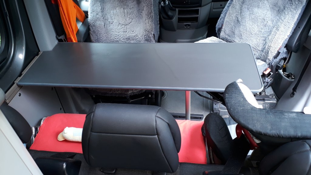

Vorne habe ich von Reimo ein Befestigungssystem für einen langen Tisch erstanden.
Hinter der Rückbank läßt der Tisch gut verstauen.

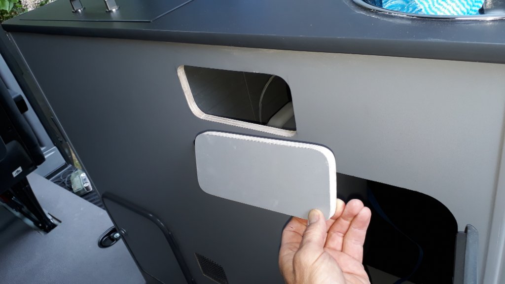

Re: Surfsprinter baut sich ein WOMO
Surfsprinter hat geschrieben: 24 Aug 2018 08:38 Der Küchenschrank wurde im ungenutzten oberen Bereich um eine Schublade erweitert
hallo,
wie heisst das gummiteil um deine schublade rum und wo hast du das her. find ich super !
danke für die info?
mex

Re: Surfsprinter baut ein Wohnmobil. Ausbautagebuch + Bilder
Das sind Umleimkanten von Reimo. Bei eBay bekommt man es auch von anderen Herstellern günstig.
Du musst eine Nut in die Stirnseite des Brettes fräsen und dann das Profil einschlagen.
Es gibt unterschiedliche Profile. Z . B. Als Umleimkante für einen Tisch: Da sieht man, wie ich das gerade einschlage.
Oder für Schranktüren:
[attachment=1]15351319407113434058823934694534.
und VW T6 Bj. 10/19 DIY-Womo
super, vielen dank für die info.
genau was ich gesucht hab. und durch den vorstehenden gummirand ist der deckel dicht und scheppert nicht oder?
lg mex
lg mex
Genau.
Und Du hast keinen Verschnitt. Wenn Du ein Loch in einen Schrank sägst, nimmst Du genau das ausgesägte Stück plus Umleimkante als Türe. Dafür gibt es auch von Reimo spezielle Scharniere: Westfalia hat das immer so beim James Cook und Nugget auf Ford.
Wenn Du es zum ersten Mal machst, bedenke, dass Du etwa 7-9 mm zusätzlich absägen musst, bevor Du den Umleimer einsetzt , damit nachher alles in den Schrankausschnitt passt.
Kannst mir gerne auch 'ne PM schicken, wenn Du noch Fragen hast
