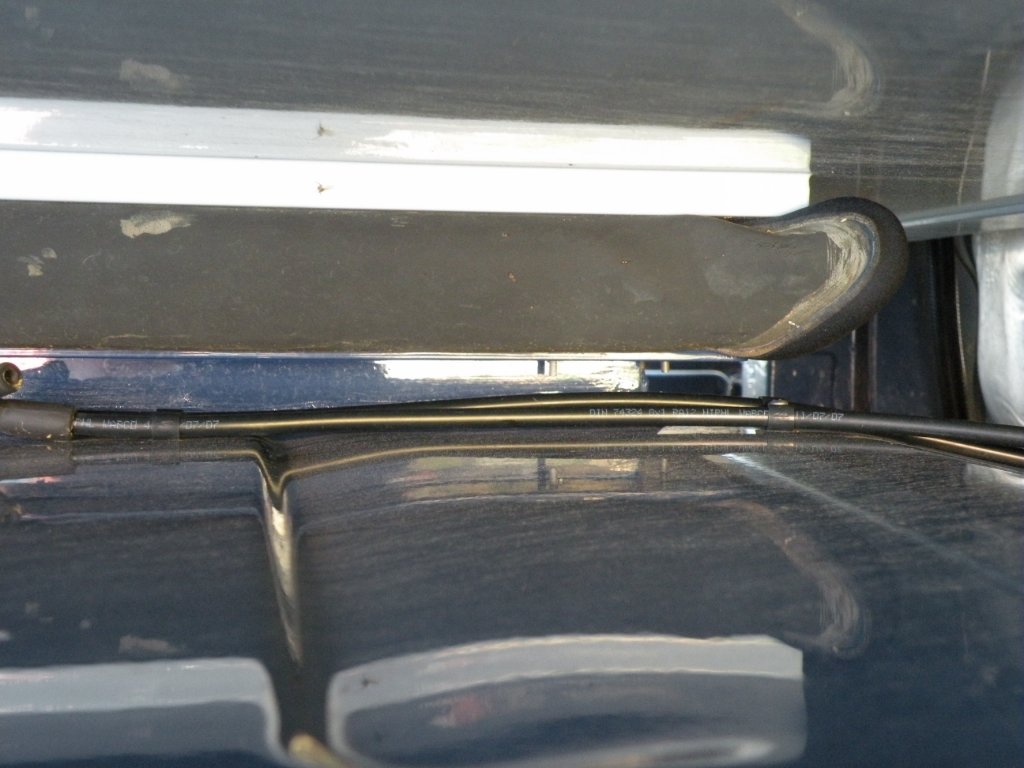

Vagabundo
Beiträge: 1519
Re: durchgang rtw
Beitrag von Vagabundo »
download/file.php?id=8797&mode=view
Geht auch mit 1 geraden Flächen aus z.B. Edelstahl am Aufbau also nicht Winkel und dann Gummi dazwischen. Die bessere Variante ist die hier im Bild gezeigte weil geschlossen und dadurch keine Geräusche und Schmutz etc. ins innere gelangt.
