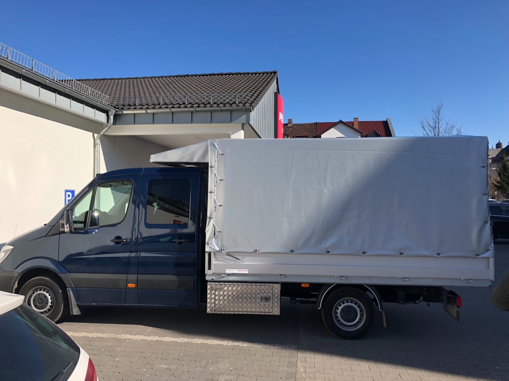

Langsam sollte man mal Nägel mit Köpfen machen....
Also, Sprinter 316 mit Plane, dieser auf den Fotos.
Ist es eigentlich ein Benziner oder Diesel?
Fährst du nun mit oder ohne Anhänger, bei deinem Verbrauchsangaben?
Und ist dein Sprinter immer bis zu den 3,5t ausgeladen?
Und dann noch zusätzlich der eventuelle Anhänger? Mit welchem Gewicht?
Welche Hinterachsübersetzung hast du eigentlich?
Nebenbei, eine Pritsche von Schoon hat meiner auch. Ist eine mehr als deutliche Verbesserung gegenüber der Standard Pritsche.

Also wie gesagt wir fahren einen Sprinter 316 Diesel mit Schaltgetriebe. Ich habe keinen Hänger dran. Die Pritsche-Plane ist 3,80x2,10x2,10 (LxBxH). Der Sprinter hat den vergrößerten 100 Liter Tank aber komme mit dem nur 550-600 km mit einer vollen Tankladung. Ich weiß nicht ob durch den Aufbau mit der Pritsche plane das Fahrzeug so viel aufgehalten wird oder es letztendlich damit zu tun hat, dass es an dem 316 CDI Motor liegt. Das ist die Stellungnahme zu dem. Zudem ist das Fahrzeug bei 120 KmH abgeriegelt worden.

Wenn Du keinen weiteren Verbraucher dran hast, wie eine Standheizung, oder irgendwo ein Dieselleck ist (Flecken unter dem Fahrzeug?), oder Du fast ausschließlich innerhalb verstopfter Großstädte unterwegs bist, dann ist das definitiv zu viel! Der Widerstand Deiner Plane wird höher sein, als ein geschlossener Kastenwagen, aber bei dem flachen Aufbau von nur 2.1 m, noch verbessert durch den Windspoiler auf dem Fahrerhausdach, dürfte der Verbrauch bei V max von 120 km/h nicht höher liegen, als 12 Liter. So hoch komme ich nicht einmal, wenn ich 1 Dachbox und 4 Surfboards auf dem Dach habe und vollgeladen über die Autobahn mit 120-130 fahre und noch tagsüber und nachts phasenweise die Standheizung läuft.
