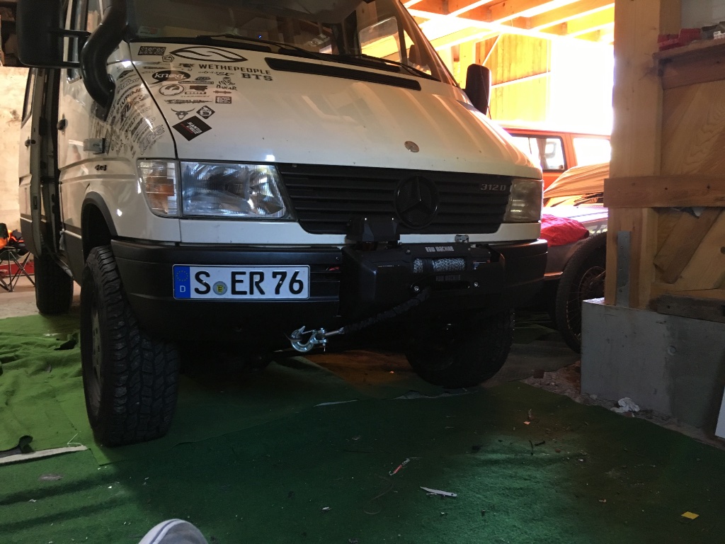

Soviel ich weiß aber nicht für den T1N.
War da auch lange auf der Suche... letztendlich hab ichs selber gebaut.

Schau dir mein Bild an, die Stoßstange ist von desert-service com, mit Tüv Eintrag, musst aber zeit haben und Termin ausmachen.
Hans
