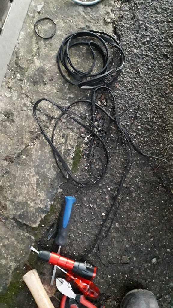

Dies ist das was von meinem alten Keilrippenriemen übrig geblieben ist :? Den hat es in lauter Streifen zerfleddert. Das schlimmste war dass es ein paar dünne Streifen um die Welle des Viskolüfters gewickelt hat. Da kommt man auch so toll hin! Das war ein Akt den Kram wieder wegzupopeln. Servopumpe lässt sich zum Glück leichtgängig drehen. Wird hoffentlich noch in Ordnung sein. Aber eine Umlenkrolle hat es auch zerrissen. Einer der Ringe ist liegt auf dem Foto oben. Vielleicht war dies sogar die Ursache für das Dilemma. Ich schau dass ich gleich beide Umlenkrollen wechsle, in der Hoffnung dass so etwas nicht so schnell noch einmal passiert.
In der Mitte ist auf der Umlenkrolle so eine Staubschutzkappe. Habt ihr einen Tipp wie ich die runter kriege? Zwischen Umlenkrolle und Lüftergehäuse sind geschätzt 3-4cm Platz. Kein Plan wie ich da dran kommen soll. Muss ich hierzu etwa das Lüftergehäuse weg montieren und wenn ja, wie? Wenn ich das richtig sehe ist das von oben gegen den Kühler gesteckt?
Hatte ich auch. In der Kante der Kappe mit kleinem Schraubendreher drunterfahren und aushebeln geht prima.
Die ist nur eingeklipst.
Zur Spannrolle: Ich glaube ich bin damals mit kleiner Ratsche gerade so zwischen Verkleidung und Rolle gekommen zur Demontage. Weiss das leider nicht mehr genau.

Kann doch nicht war sein. Hab die Staubschutzkappen weg nun sind die Umlenkrollen mit so einer super großen Torx Schraube festgeschraubt. Der größte den ich da hab ist 40 und der ist zu klein. Würde schnell losfahren und nach nem passenden schauen, wisst ihr welche Größe das ist?

Bei mir war es ein 18er Ringschlüssel :lol: Vielleicht sind ja verscheidene Versionen verbaut. Wichtig ist nur dass man einen sternförmigen mit 12 Zacken hat. Eine herkömmliche 18er Nuss mit 6 Flanken ist nicht drauf gegangen und eine 19er Nuss ist durchgerutscht.
Die Schrauben an den Umlenkrollen waren TX50.
Alles hat geklappt, Motor läuft! Vielen Dank für eure Unterstützung! :mrgreen:
